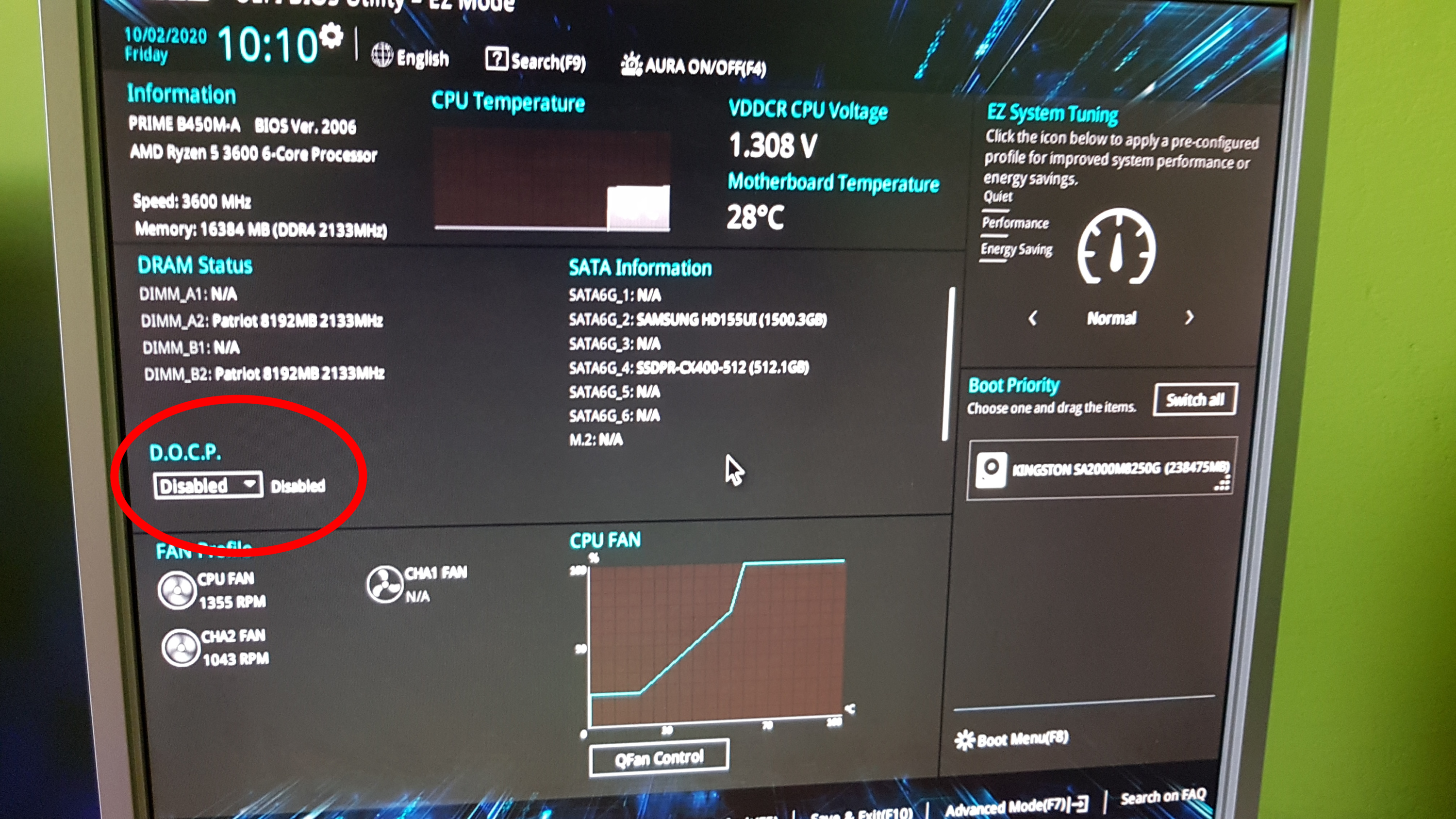

A w biosie wygląda to tak:

I warto włączyć XMP dla RAMu (tu: D.O.C.P.). O ile RAM jest z tych szybszych oczywiście.
1,308V na CPU też można ogarnąć
1,308V to nie jest źle, mi w automacie na ponad 1,4 wskakuje
Że za dużo? JA bym nie ruszał. U mnie ruszanie napięciami skończyło się obniżeniem boostu lub niestabilnością. Olałem temat. Nie chce mi się z prockiem walczyć.
No ok z dyskiem nie bedzie problemu, D.O.C.P też w ustawieniach się włączy z tego co wyczytalem to jakies delikatne podkręcenie pamięci. A co z napięciem, o co chodzi? tego sie nie da zmieniać chyba?, no ale swoją drogą im wyższe napięcie tym temperatura też będzie wyższa, chyba się nie mylę.
