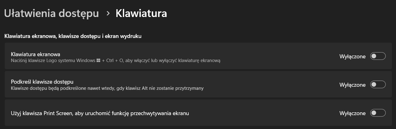

Print Screen i… plik zamiast w pamięci zapisuje się w jakimś specjalnie tworzonym folderze. Jak to zmienić?

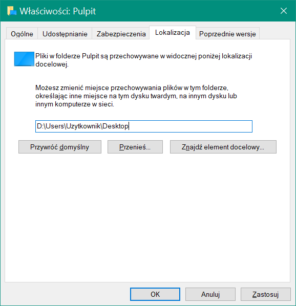

Jak logujesz się do komputera? Kontem lokalnym czy Microsoft? Jeśli lokalnym, to masz nazwę (login) „Użytkownik”? Czy to tylko przykład? Jeśli tak, to czy na pewno to jest ten sam profil?
No i na początek - prawym klawiszem na Pulpit w Eksploratorze (czyli nie na pulpicie) i właściwości. Potem lokalizacja - czy faktycznie wskazuje ten pulpit (desktop), o który Ci chodzi.
Przykładowo:

W ustawieniach kafelkowych szukaj pod „przechwytywania ekranu” - dla samego przycisku Print Screen lub z Alt wystarcza to:
Windows + Shift + S (bajer pamiętający Windows 8) ani Windows + Print Screen nie używam, więc mi nie przeszkadzają (używam apki z Windowsa 10 wydanie 1507 (à la 15H1), bo jest podobna do tej z Windows 7).
Podobno co aktualizacja kafelkowej aplikacji „narzędzie wycinanie” kombinacja z S zapisuje zrzut na dysk (nie chce szanować preferencji użytkownika), może trzeba apkę odinstalować co roku zamiast grzebać w niej co około miesiąc po jej aktualizacji.

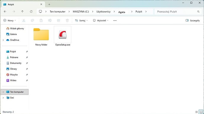

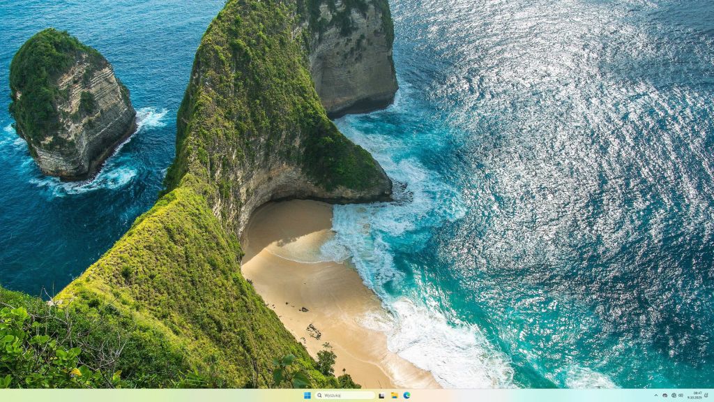

Nowa, czysta instalacja. Pulpit:
Zawartość folderu Desktop:
Pliki są w folderze Desktop, ale nie widać ich na Pulpicie.

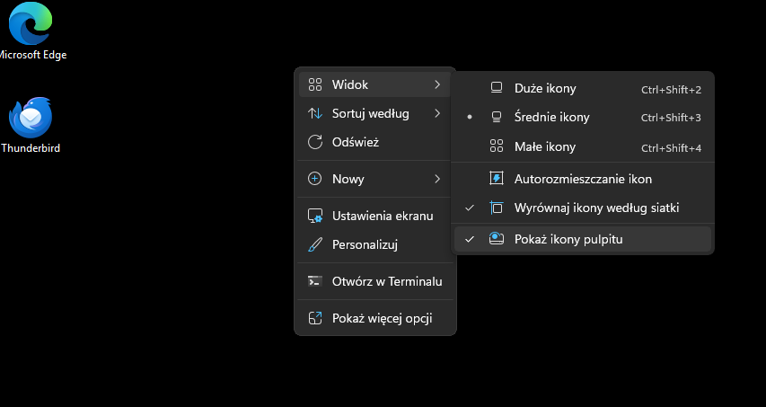

Masz ukryte ikony pulpitu…
Sprawdź czy masz aktywną tą opcję…
Oczywiście, że „Pokaż ikony Pulpitu” nie jest aktywne. OperaSetup.exe oraz Nowy folder to nie są ikony i nie Pulpitu. To plik i folder. Dokładnie tak samo mam w poprzedniej wersji Windows 24H2, bodajże. Dzięki temu nie widać ikony Kosza (to jest ikona Pulpitu) oraz „Dowiedz się więcej o tym zdjęciu”, ale pliki czy foldery są widoczne normalnie.
To może z innej beczki - jak usunąć „Dowiedz się więcej o tym zdjęciu” bez zmieniania tła Pulpitu na jakieś własne?

U mnie też po odhaczeniu „Pokaż ikony pulpitu” znikają wszystkie ikony. Nawet te, które sam utworzyłem.

Nie, no opcja „pokaż ikony pulpitu” musi być zaznaczona. Inaczej pulpit jest pusty.

Nie rozwiązuje, jak dalej folderu i pliku exe nie ma (może są już na Gǃkúnǁʼhòmdímà), a OneDrive nieaktywowany.
Może widzisz jakiś wirtualny pulpit.
Kliknij prawym przyciskiem myszy na pulpicie i utwórz jakiś folder. Pojawił się?
