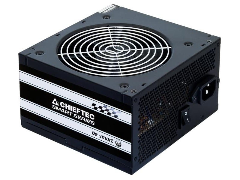

Dalej nie wiem jaki zasilacz:(
Mam praktycznie taki sam ale 700W od dobrych 5 lat.
500 spokojnie ci wystarczy.
Podłączyć się do karty pin 8 PCI express 3.0??
Czekaj, nie rozumiem pytania, weź to jakoś doprecyzuj.
Jeżeli chodzi ci o zasilanie dla np grafiki to obecnie najmocniejsze mają taką potrzebę, twój CPU ich nie wykorzysta.
Max na co możesz liczyć to GTX1050 a ta nie potrzebuje dodatkowego zasilania.
No, 1060 też jeszcze uciągnie ale jakbyś nie miał złącza dedykowanego to 5zł kosztuje adapter z molexa.
BTW, te zasilacze w mocniejszych konfiguracjach mają więcej złączek ale i są droższe.
Za solidność i niezawodność ręczę.
Rozumiem a po tym tylko ta grafika pójdzie na tym procesorze?? Chodzi mi o to wejścia w zasilaczach jakieś tam pin 6+2 8 pci-e nie bardzo rozumiem
Jaka grafika pójdzie na tym procesorze??
Jak wyżej, mocne grafiki mają dodatkowe zasilanie z zasilacza.
Jak zasilacz nie ma dedykowanego gniazda to adapter z molexa za 5 złotych załatwia sprawę.
Jeżeli chcesz w przyszłości mocniejszą grafikę niż 1050 to możesz teraz kupić taki sam zasilacz ale np tak jak ja 700W.
Jak są mniej złączy to nic nie polacze??
A jaki ma więcej złączy ?? Nie drogi:)
“PCI-E 2.0 6+2 (8) pin - 1 szt.” już wiem o co chodziło…
Dobra, od nowa.
Ten zasilacz 500W ma złącze dla grafiki…
Nie każda grafika tego potrzebuje ale w razie zmiany na mocniejszą niż GTX1050 masz dodatkowe zasilanie …
W sumie ten 500W ma wszystko co potrzeba.
3 dyski, grafika i zostają dwa molexy, potrzebujesz więcej?
Mocne karty to ile wymaga złączy??
Jedno zasilające (to 6+2) ale jak napisałem niezbyt ma sens pakować do twojego CPU tak mocną grafikę.
Jak karta graficzna wymaga pci-e 3.0 a zasilacz ma pci-e 2.0 to zadziała grafika?
Dobrze a procesor i5 ??
Bo narazie myślę co kupić za jaki procek i zasilacz
Albo i3
Karta nie wymaga tego od zasilacza, PCI-e to złącze na płycie.
Zasilacz je tylko zasila bez różnicy czy 2.0 czy 3.0.
