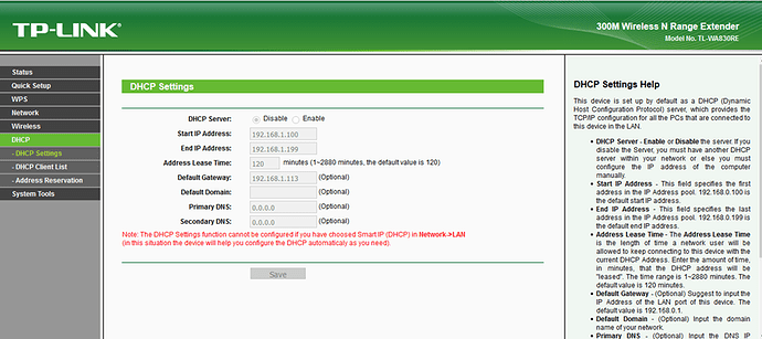

Podłączyłem AP do routera. Na AP dałem adres 192.168.1.2. Natomiast router ma 192.168.1.1. W gateway na AP mam taki sam adres IP jaki ma router. Niestety, kiedy na górze jest internet, to na dole nie ma. W AP mam ustawione jako range extender a miałem do wyboru opcje na Access point. Nie działał internet, na dole gdy ap był połączony kablem do portu LAN w routerze, który jest na dole. Mimo to, na AP jest status connected, lampka wifi miga oraz lampka przypominająca trzy dymki w poziomie( lampka nie miga a świeci ciągle). A gdybym chciał kablem połączyć, aby net był na dole, to jak mam ustawić?
Pokaż adresację hosta podłączonego do AP.
Umieszczam zrzut konfiguracji routera jaki był od samego początku.
No tak i chyba wiem w czym problem, skoro mam ustawione jako range extender to przez kabel nie będzie działać. W AP mam gateway taki sam jak na routerze. Tylko adres IP mam z 192.168.1.2 a automatycznie mi wcześniej przypisał na 192.168.1.113.
Co z AP?
Jednak nie zapisały się ustawienia i jest ten adres IP o którym pisałem, czyli 192.168.1.113. A save naciskałem.O to zrzuty z AP.
Dałem zrzuty z AP.
Pokaż jeszcze co host pobiera podlaczony do ap.
Do Ap nic nie jest podłączone kablem, ponieważ mam ustawione jako range extender. Gdy oba urządzenia połącze kablem, to nie mam internetu na dole, jest tylko na górze. W sensie na dole wifi nie działa, lan tak. Na routerze daje status:
