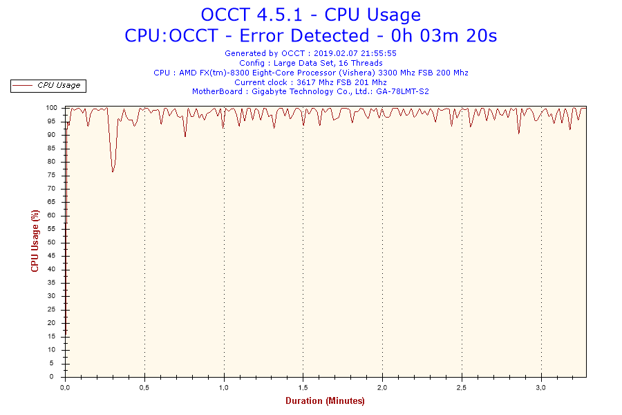

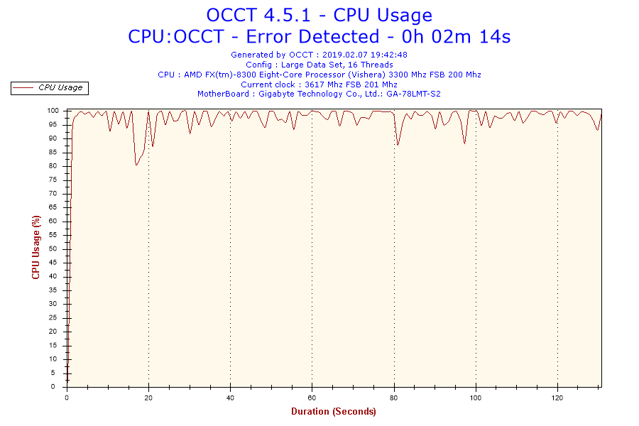

Odinstalowałem karte graficzną z komputera odpaliłem occt na procesor i komputer nie wywalił już blue screena ale pisze że wykryto błąd na rdzeniu 2 …
co to może być za błąd jak naprawić ?
podczas 2 próby occ wywaliło blue screena z kodem 124 ;//
