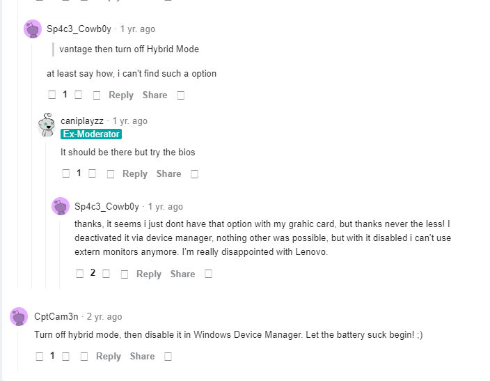

Jeśli mamy grafike hybrydowa (tzn. korzysta z zintegrowanej karty graficznej oraz dedykowanej karty graficznej, naprzemiennie z automatu), to wyłączenie zintegrowanej karty graficznej może uniemożliwić korzystanie z zewnętrznego monitora.
Mamy tu laptop Legion Y-540 i tak to tu ponoć działa.
"dezaktywowałem za pomocą menedżera urządzeń, nic innego nie było możliwe, ale po wyłączeniu nie mogę już używać zewnętrznych monitorów. Jestem bardzo rozczarowany Lenovo. "

Na zintegrowanej nie dało.
Do końca nie wiadomo jak to jest.
Skoro wyłączenie integry …uniemożliwia pracę na zewnętrznym monitorze.

Na początku jak kupiłem lapka to miałem w UEFI wyłączoną kartę zintegrowaną Intela, uruchomiona była tylko nvidia…jednak nie podłączałem wówczas ekranu dodatkowego, więc trzeba by to sprawdzić organoleptycznie, czy faktycznie system odpalony jedynie na nvidii nie da możliwości wówczas odpalenia dodatkowego monitora.
Co zdaje się co najmniej dziwne, zwłaszcza że lapek umożliwia podłączenie aż dwóch dodatkowych wyświetlaczy razem z wewnętrznym.
Czyli można w końcu poeksperymentować, wyłączając najlepiej w UEFI integrę i podłączając zewnętrzny monitor zobaczyć, czy odpali.
Druga opcja to przy podłączonym dodatkowym monitorze i pojawiającej się wówczas zmianie w panelu nvidii (dodatkowe funkcje ustawień) po prostu zmieniać je i obserwować co będzie się działo na obrazie zewnętrznego monitora, a już żeby było jeszcze dokładniej to ten w laptopie zupełnie wyłączyć.
