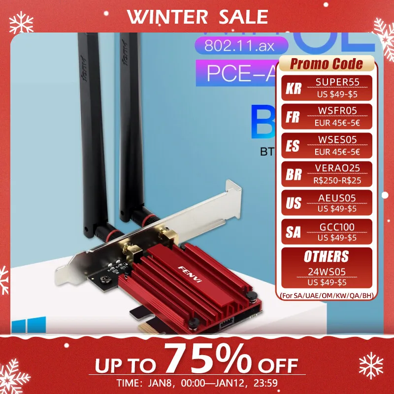

Kartę pci z wifi wkładasz obok, do tego małego czarnego:
A widzisz ale to mi chyba nie jest potrzebne? Bo i tak po wifi musiałbym łapać sygnał z salonu a taka karta nie rozsyła sygnału na inne pokoje. Chyba jest to gorsze rozwiązanie niż zakup jakiegoś rutera wifi do którego nie dość że bym podłączył po kablu stacjonarny to jeszcze by rozsyłał sygnał po drugiej części domu?
Nie wiem co masz na myśli, pisząc o tym „routerze wifi”. Owszem, możesz w gabinecie postawić accespointa wifi - ale to będzie działać dobrze pod warunkiem, że tego accespointa wifi podłączysz KABLEM LAN do głównego routera
ps. Ja mam w podobnym komputerku taką kartę wifi:
