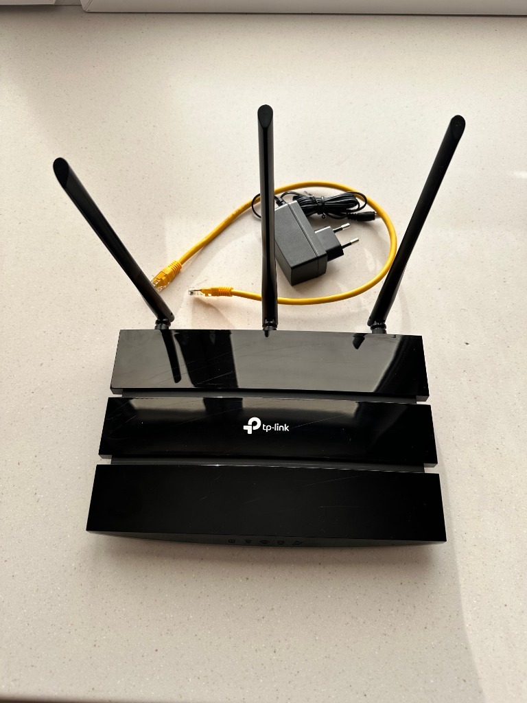

Kupiłem archer a8 za stówkę z wysyłką. Zobaczę jak będzie działać a jak będzie coś nie tak to sam to wystawie i odsprzedam.
Dlaczego instrukcja podłączenia pokazuje że muszę połączyć mój modem z tym tplinkiem kablem?
Mam nadzieję że ten TP-Link może działać tak jak mówiłem. Czyli podłącze go do zasilania i po wifi złapie sygnał modemu UPC?

Masakra, ciągle coś nowego polecacie. Po co kupowałem ten TP-Link… Czas i kasa w błoto. Bujać się i odsprzedawać teraz a po prostu chcialem zwiększyć sygnał wifi i jasno mówiłem że nie chce po kablu łączyć modemu UPC z tym nowym wynalazkiem.
Proste pytanie - czy ten tp link, który mi poleciliscie kupić da radę połączyć z UPC modemem po wifi czy tylko kablem?
Nie wiem dlaczego kupowałeś akurat ten model, ale faktycznie wygląda, że WISP nie ma. Jak kupowałeś używany, to musisz dogadać się ze sprzedawcą czy przyjmie zwrot Zwrot i reklamacja towarów zakupionych na Allegro Lokalnie - Pomoc

Sprzedawca napisał
Dzien dobry. Router mozna podlaczyc jako repaeter sygnalu.
Jak sie Pan zaloguje to musi Pan ustawic router jak repeater i wowczas on odbiera sygnal wifi i przekazuje go dalej.
No część TP-Linków ma tą opcję, mam jakiegoś starocia który też obsługuje. Wrzuć zrzuty ekranu panelu konfiguracyjnego. To co chciałeś uzyskać to właśnie jest równoznaczne ze wzmacniaczem / repeaterem sygnału.
