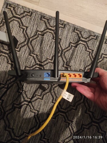

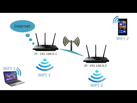

Wygląda na to, że szansa jest, ale samo się nie włączy. Srpawdź najpierw czy opcja jest w ogóle dostępna - tak jak piszą, może być w innym miejscu, chodzi o WDS Bridge:
Does Archer A8 support WDS bridging? - Home Network Community .
Opis do innych modeli - poglądowo:
Jak rozszerzyć sieć bezprzewodową, wykorzystując funkcję WDS Bridging w urządzeniach Archer C9, C50_V2? | TP-Link Polska .
Sprzedawca mówi że niby może być tym reaperem ale no ciężko jak się ktoś nie zna i teraz coś konfigurować … Będę walczyl sprzedawca podesłał jakiegoś linka
Wy też… także muszę kombinować. Mam nadzieję że pomożecie i sprawdzę z waszą pomocą co i jak.
Czy najpierw spróbować w ogóle podłączyć po kablu z modemem w salonie tak jak instrukcja z nich zdjęć które wkleiłem rano? A jak to się uda wtedy dopiero wchodzić w ustawienia i patrzeć co tam jest dostępne?
Nie.
Najpierw podłącz kablem komputer i wejście LAN (nie WAN) w TP-Linku. Spróbuj dostać się na fabrycznych utawieniach (192.168.X.X) - naklejka lub instrukcja, do jego panelu sterowania.
Potem sprawdź czy w miejscach w ustawieniach, które dałem w poprzednim linku masz gdzieś opcję „WDS Bridge”. Tam masz podać dane sieci Wifi, którą rozgłasza router UPC.
Film oczywiście też obejrzyj.
Ten komputer stacjonarny który teraz działa na necie z USB po wifi z pierwszego posta?
Obojętne z jakiego komputera.
No to dobrze masz, postępuj wg tego - punkt po punkcie:
Zabezpieczenia wybierz takie jakie ma sieć wifi z UPC, powinno być co najmniej WPA2-PSK.
Jeśli wszystko się powiedzie, komputer stacjonarny, który korzystał do tej pory z karty wifi na USB, będziesz mógł podłaczyć np. kablem do tego routera, który będzie „rozszerzał” sygnał routera UPC.
