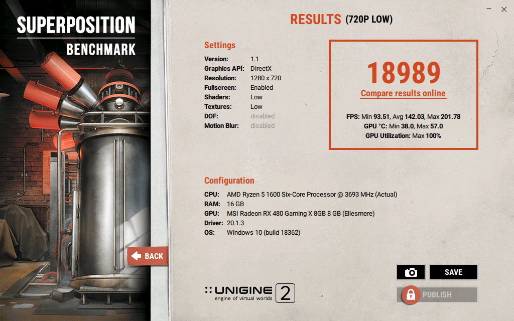

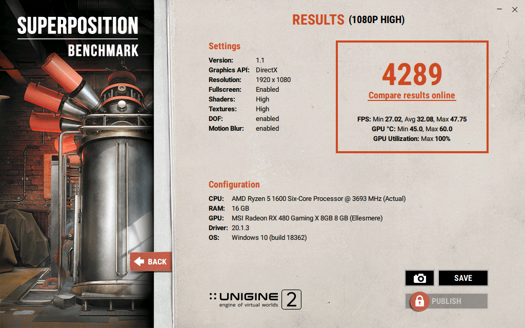

Benchmark karty:

Znaczy tak, czy aplikacje to GRY?
Tak po prawdzie, to Ryzen 1600 może zamęczyć rx 480 na 100%.
No i kolejna sprawa, jaka historia karty? Błąd dislay port w czasie gry i czarny ekran może wskazywać na odpadający czip w karcie, nagrzewa się i lut nie zwiera.
Kolejna sprawa, jakie masz obciążenie GPU w pulpicie? Obstawiam, że do 10% .:wink:
1 polubienie

  1. Tak chodziło mi o gry.
  2. Niestety osoby doradzające mi zakup tych podzespołów nie poinformowały mnie o takiej możliwości, że ryzen męczy kartę, ale wcześniej się to nie zdarzało.
  3. Karta była kupiona 10 kwietnia 2017, nie podkręcałem jej i nie miałem z nią wcześniej żadnych problemów. Temperatury karty w obciążeniu nie podnosi się znacząco, nie przekracza 60 kilku stopni.
  4. Obciążenie CPU nie przekracza 40-50%. Tu masz na swój sposób racje. Ryzena mam trochę podkręconego jak widać na screenach, ale zrobiłem to z pomocą profesjonalistów, nie na maksa i jest stabilnie.
