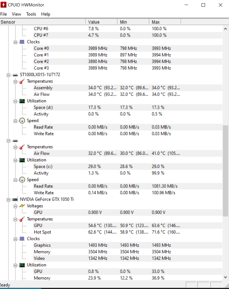

W tym nie ma widocznego zapełnienia RAM, obciążenia dysku i procka w momencie lagu, ale na oko widać 85 stopni i 100% obłożenia. Sprawdź więc, czy procek się nie dusi.
Od lola samego się nie dusi, kwestia czy nie z czego innego
Watpie procesor jest uzywany przy wlaczonym lolu na 50-60% nigdy w menadzerze nie pokazalo uzycia procka na 100%
tu masz ten ram
T screen w czasie gry? Zwróć uwagę na obciążenie karty 100%.
Karta 100% ponieważ gdy robi się ss przy 2 monitorach tak się dzieje :))
