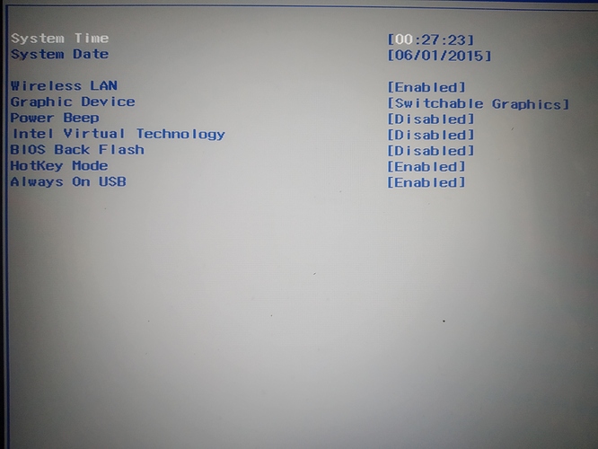

Wszystko zrobiłem tak jak opisałeś, po wejściu do BIOSu nie widać dysku, tylko opcję “EFI PXE Network”
Zrób zdjęcie zakładki Boot i opcji wewnątrz.
Boot mode na legacy support, restart, ponownie wejdź do BIOS i pokaż co tam jest tym razem.
