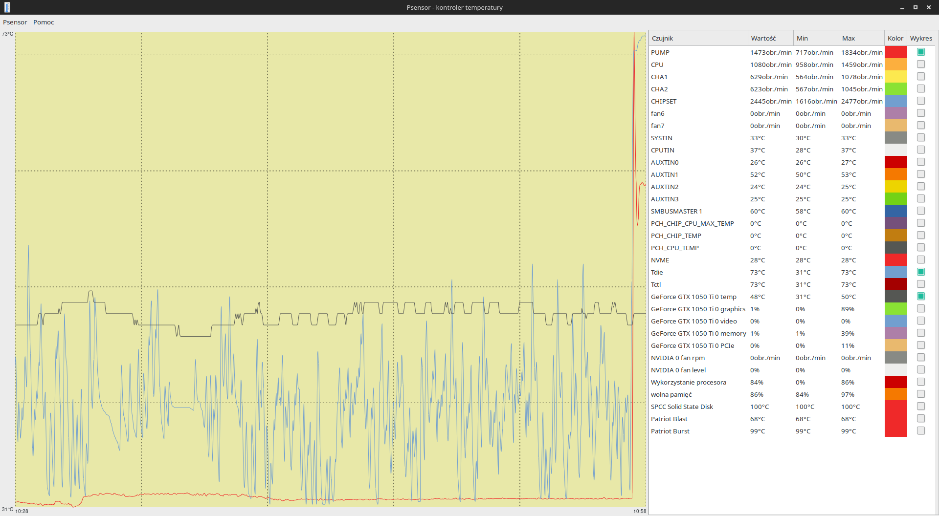

ps. to jest ten “pik” o którym mówiłem
obraz
i to “falowanie” temperatury CPU (niebieski) praktycznie w idle (tylko przeglądarka). Liczę, że “der8auerem” da się spłaszczyć ten wykres.
Nie sądzę żeby tan teges pomógł zbytnio na to wygładzanie, ale nadzieja umiera ostatnia :wink:
A wracając do testu Rafała… po tym co pokazuje widać, że warunki obu testów są zbliżone i nie wydaje mi się, żeby obroty wentylatorów bardzo się różniły.
