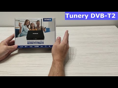

A może TV Box z Androidem pokroju Xiaomi TV Box lub coś od TESLA?

Popatrz na Mi Box’a od Xiaomi, bo ta Tesla - po pierwsze droga, a po drugie ponoć stary Android i jakieś słabe tłumaczenie aplikacji „DTV”, do obsługi DVB-T2. Nie wiem, czy Xiaomi ma Box’y z tunerem DVB-T2. Nusisz zobaczyć, bo to ma już działać w czerwcu 2022 roku.
Aaa, no i to DRM L1 musi być, nie L3. L1 po to, by HD w Netflix’ie działało.
