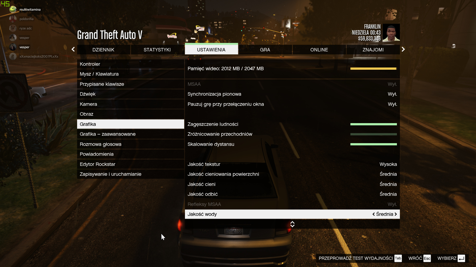

Witam! Grając dzisiaj w GTA V, zauważyłem coś, co mnie niesamowicie wręcz, irytuje. W niewielkiej odległości od mojej postaci, tekstury wyglądają ładnie, są ostre, szczegółowe, takie jakie powinny być, niestety dalej… ehh. Wszystko było w porządku zanim nie dodałem do mojego komputera dysku ssd pod samego windowsa. Proszę ładnie o pomoc.
moj sprzet:
gtx 1050
i3 6100
16 gb ram

W ustawieniach grafiki na moje oko wszystko jest ok.

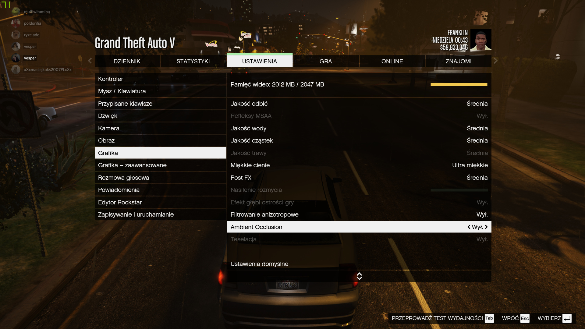

Masz wyłączone filtrowanie anizotropowe (3ci zrzut z ustawieniami) - włącz je. Jeśli to nie pomoże to włącz filtrowanie w Panelu sterowania NVIDIA i ustaw na maksa (x16). Tu masz poradnik.
juz jest o wiele lepiej tekstury sie nie rozmywają ale dalej widze lekki jakby kwadrat co jak jade to trawa sie lepsza robi
