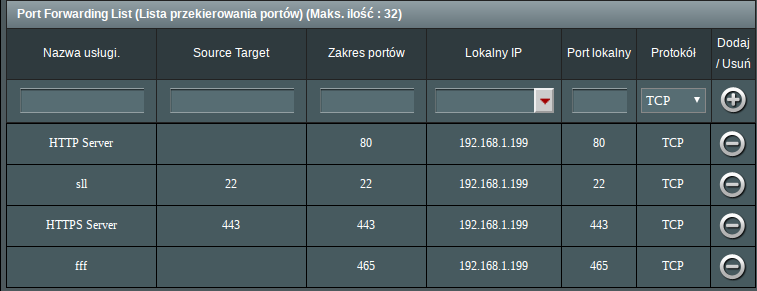

Ta przekieruj go na ip na którym stoi serwer. U mnie to wygląda np tak.
