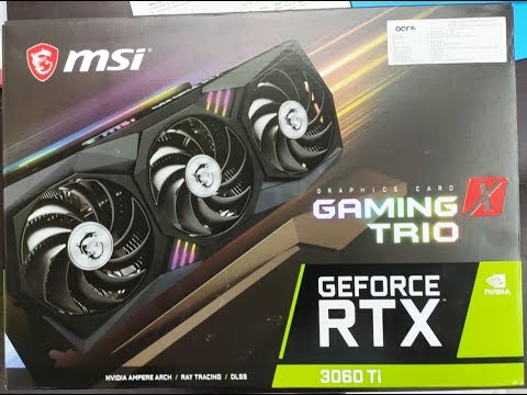

podłączyłem dziś zasilanie do MSI RTX 3060 TI by sprawdzić jak teraz komputer będzie reagował czy to czasem nie grafika nawala i powoduje te błędy.
i podczaas uruchamiania dioda na płycie czerwona nie zgasła.
dopiero jak wpiąłem kabel dsplayport do karty RTX wtedy zgasła i uruchomił się system.
Ps.zrobilem wczoraj test mem testem 2.30 nie wykazało żadnych błędów z pamiecią DDR4.
dodatkowo mam pytanie czy karta wyjęta prosto z pudełka powinna mieć przeźroczystą naklejke folie na niej ? czy tak nie zawsze jest bo jak kiedyś kupowałem GTX 950 to była taka naklejka a tutaj nie.
nie nie to było chodzi o naklejke na backsplejs czy na wiatrakach na tej obudowie. ale może już tego nie stosują.
