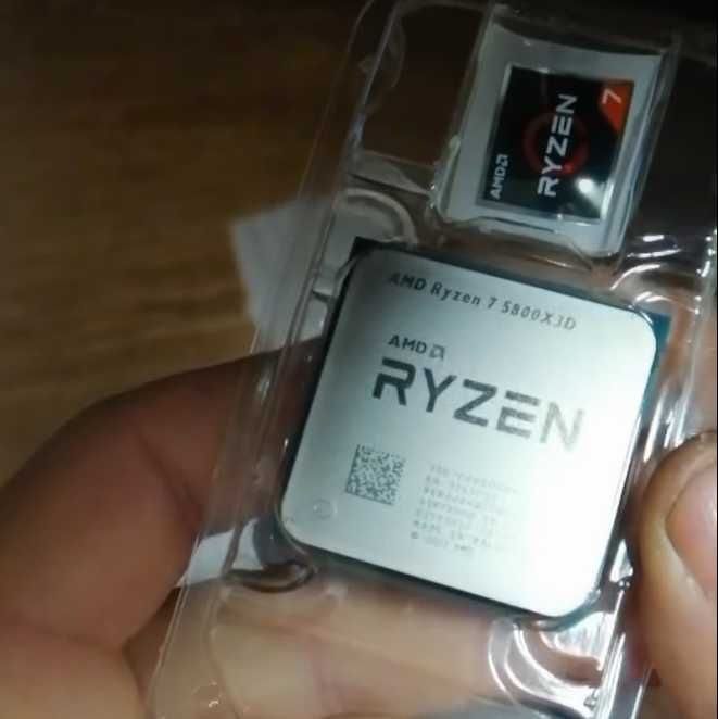

A nie myślałeś, żeby zmienić tylko procesor i kartę graficzną? Na przykład Ryzen 7 5800X3D i GeForce 5060/70?
A reszta kwoty na grafikę.
Myślałem ale czy w takiej sytuacji procesor nie będzie zbyt słaby dla takiej 5070-tki ?

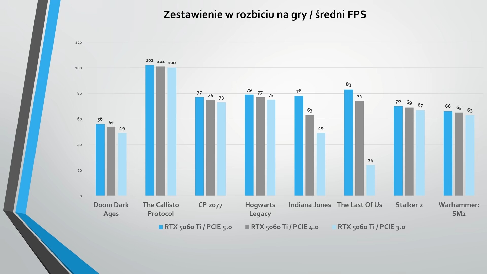

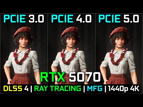

No i w sumie tracę chyba trochę na PCle w stosunku do nowszej wersji 5.0 ?

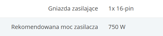

Niestety, trochę za słaby i potrzebna będzie wtyczka 1x16 pin. Zasilacz powinien mieć trochę zapasu.

Zależy od tytułu ale w większości przypadków to nie są duże straty
Większość modeli kart ma w zestawie dołączone adaptery 16pin do 2x8 pin więc do obecnego zasilacza podłączysz je bez problemu.
Moc tego zasilacza również jest wystarczająca. TDP 5070-ki to 250 W.

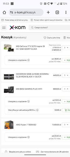

Skleciłem taki zestaw i wyszło ± ~ 5500 zł ;(
Nie dodałem dysku ponieważ jeden m 2 z samsunga mam i nie brałem pod uwagę chłodzenia bo zakładam że Grandis 3 od silentium powinien uciągnąć ten tandem?
Zasilacz wziąłem z naddatkiem 850 w bo różnica pomiędzy nim a 750 była niewielka więc powinien starczyć na przyszłość.
Rami powinny być kompatybilne ? Dosyć niska cena.
Płyta od Asus do którego mam przekonanie, jedna z tańszych.
Karta z braku laku w tańszej wersji dual, w innych wszędzie piszą o cewkach w wersji triple.
Mile widziane opinie i uwagi co dodać zmienić?

Ale to tak naprawdę bez większego znaczenia. Zestaw, który wybrałeś jest prawie ok, zasilacz markowy, procesor dosyć wydajny, płyta może być, tylko RAM do tego CPU bierz 6000 cl/30.
