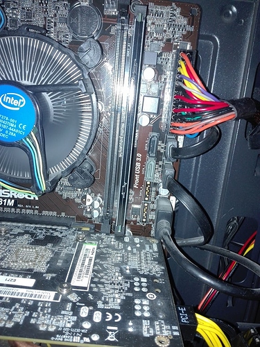

Dzień Dobry , kieruję się z jednym pytaniem. Jak mogę podłączyć dysk ssd skoro nie ma wejścia dla kabla sata II oraz sata III ?
Pod to SATA, które masz.
To tylko numer portu na płycie a nie rodzaj złącza.
Sata I , Sata IV , Sata V , i jeszcze jakieś Sata z przekreślonym zerem
To gdzie mam podłączyć kabel Sata skoro nie ma złącza?
W obojętnie które gniazdo SATA. Może być np. SATA0, jeśli nie jest zajęte i ma “oprawkę” (uchwyt).
Masz 4 złącza SATA - dwa są już w użyciu (te dolne, niedługo pewnie wypadną, są jakoś dziwnie napięte). Tam masz już coś podłączone (np. dysk twardy i napęd DVD). Jak dokładasz kolejny napęd (dysk), to podepnij SATA i nie zapomnij o zasilaniu.

Standard definiuje np. z podstawowych rzeczy właśnie maksymalny możliwy transfer (“szybkość” przesyłu danych przez magistralę). Założenie jest natomiast takie, że stara się zachować kompatybilność w dół. Gdybyś np. podał model płyty głównej (na zdjęciu nie widać, pod wentylatorem Asrock i kończy się na 1M. Podaj całą), to Ci powiem co wspiera Twoja płyta główna. No i teraz:

Moja płyta to ASROCK H81M
Odpowiedź znajdziesz w instrukcji do płyty:
Przechwycenie%20obrazu%20ekranu_2019-01-30_14-33-11
Wepnij do złącza SATA1 - to jest Sata3.
