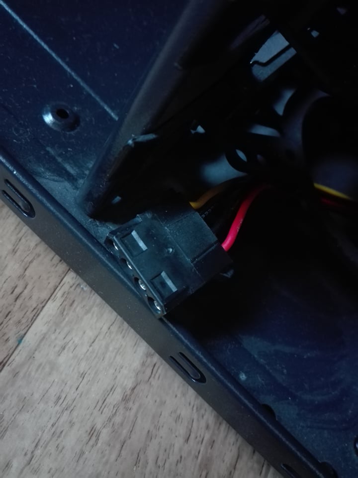

Tym białym końcem do przewodu pasującego kształtem i mającego cztery takie mini-gniazdka w swojej obudowie. Sprawdź u siebie czy masz wolną taką wtyczkę na wiązce przewodów.
taka?
Tak, chyba tak, o wiele dobrze widzę. Pomylić się nie możesz, bo przedłużka do innej wtyczki nie wejdzie.

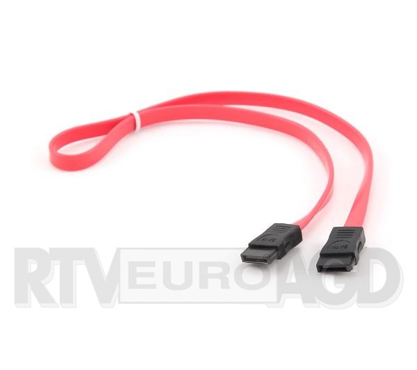

Dobrze czyli podsumowując tym czerwonym kablem podłączam do wejścia SATA 1 i zasilam tą przedłużką.
