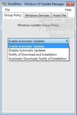

To narzędzie blokuje wszystkie aktualizacje:
Osobiście sprawdziłem program. W necie jest ostatnia wersja 4.4.0 (Major Geeks).

Pobrałem i wyłączyłem wszystko. Dam znać za jakiś czas czy to działa.

Można pomyśleć o regułach na firewallu blokujących cały ruch z serwerów MS, jeśli masz wersję PRO, to poprzez zasady grupy (gpedit.msc) można wymusić inny serwer zamiast MS i zablokować MS, można w pliku hosts (%WinDir%\System32\Drivers\Etc) zablokować adresy MS, a można też programem, np. ponoć dobry jest, wspomniany tu wcześniej, Wu10Man.

Będę robił po kolei. Zacząłem od Wu10Man i zobaczę czy będzie jeszcze się coś pobierać.
