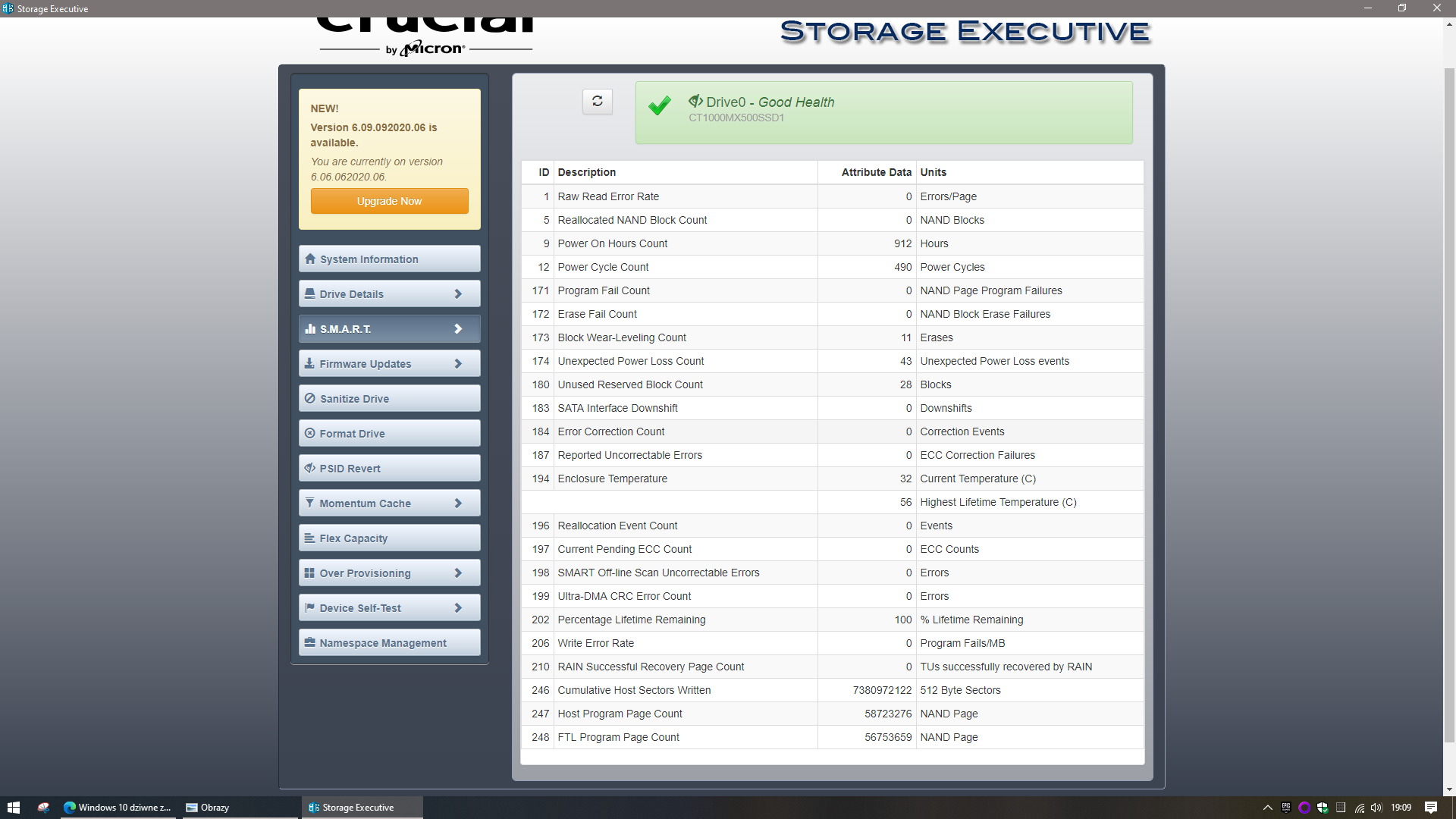

Dysk HDD skanowalem HD tune pro i jest zdrowy. Robiłem mu też defragmentację. Jakim programem mogę sprawdzić dyski SSD?
W przypadku SSD najlepiej zacząć od softu dedykowanego przez producentów. Kingston SSD Toolbox, Samsung Magician, ADATA SSD Toolbox, Crucial Storage Executive itp. dodatkowo można użyć chociażby CrystalDiskinfo.
