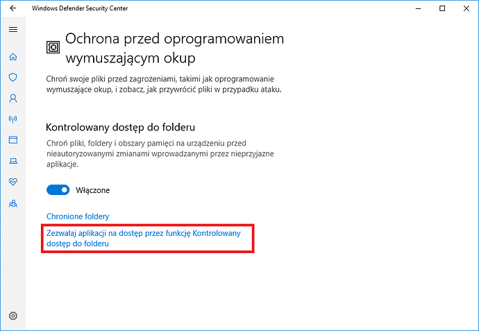

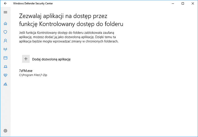

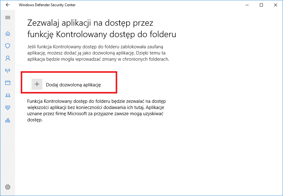

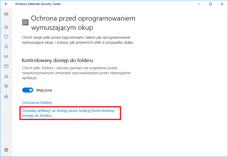

- Zezwalaj aplikacji na dostęp przez funkcje Kontrolowany dostęp do folderu
- Wybierasz program któremu pozwalasz zarządzać plikami w chronionej strefie

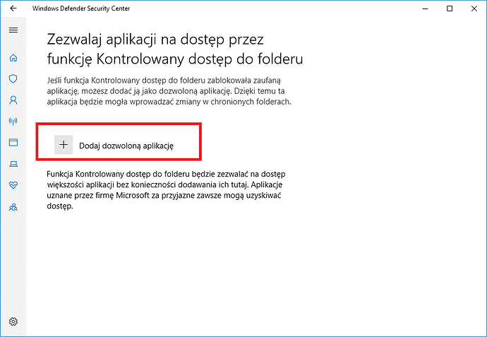

- Dodajesz tam
7zG.exei częściowo problemy rozpakowywaniem się skończą:

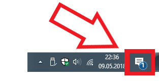

A masz w powiadomieniach aplikacje co próbuje rozpakowywać plik w chronionej lokalizacji?

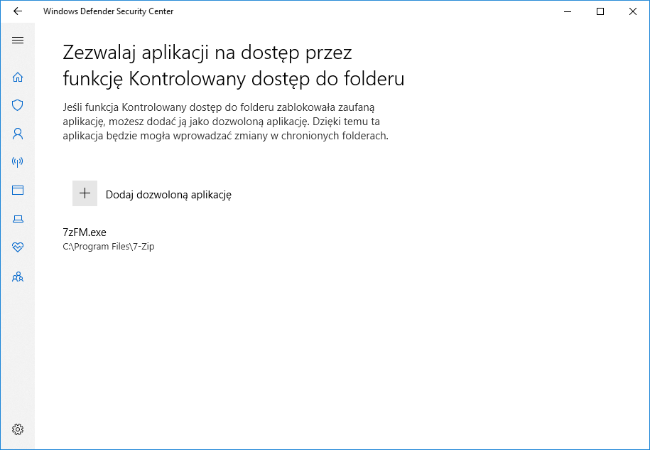

Ostatecznie możesz jeszcze dodać pozostałe dwa pliki exe:
7zFM.exe- interfejs aplikacji (jak rozpakowujesz z niego a nie spod prawego klawisza myszy) -
7z.exe- konsolowa wersja

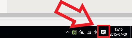

W nowszym Windows centrum powiadomień będzie za zegarem:
Chyba, że wyciszyłeś sobie powiadomienia, bo ci przeszkadzały.

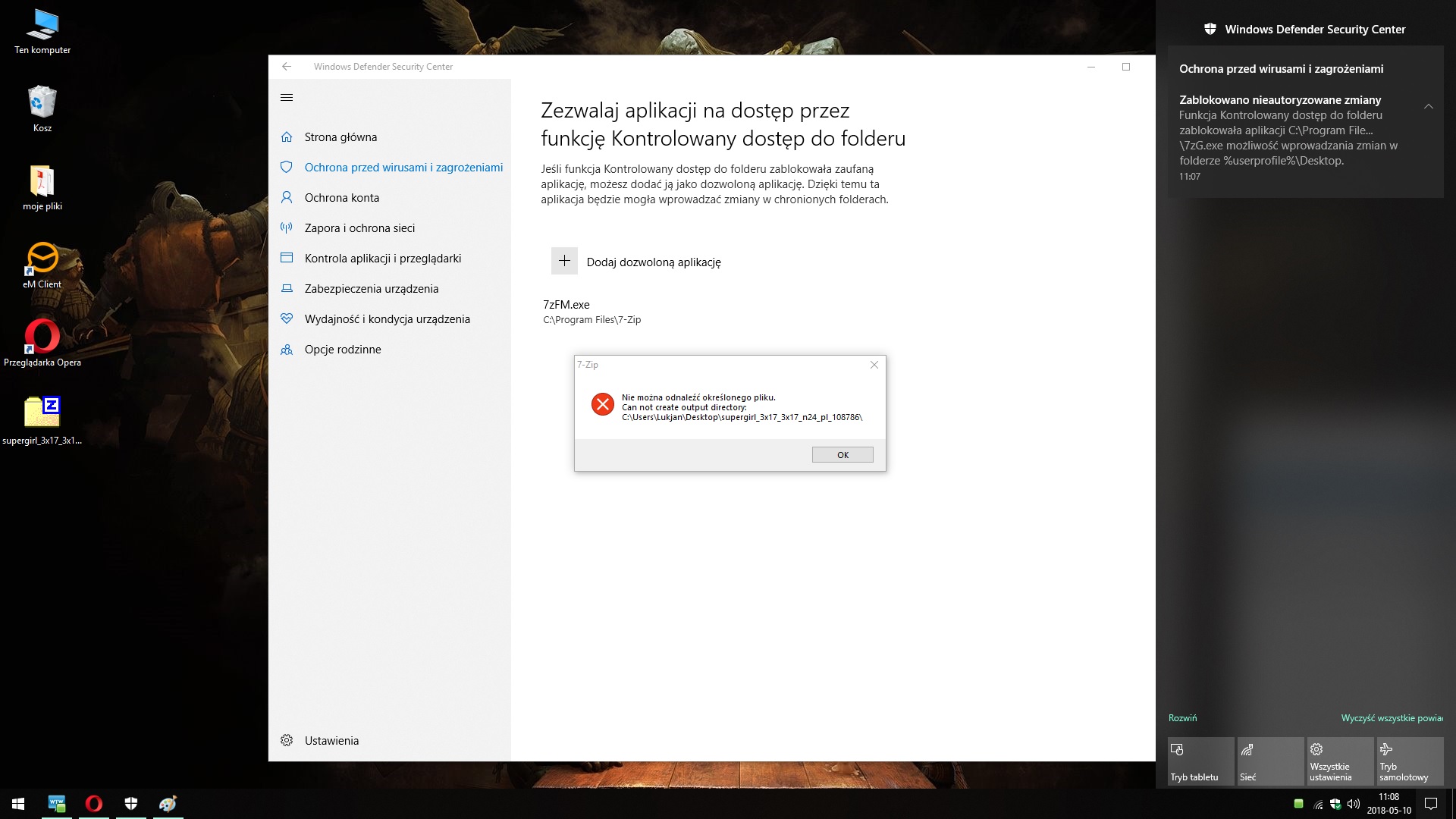

Masz może jeszcze to powiadomienie, że 7-zip został zablokowany przez Defender lub możesz wygenerować obecnie nowe i wrzucić jak zrzut ekranu (jakby to nie był problem to ucięty do samego komunikatu by nie świecić pulpitem)?

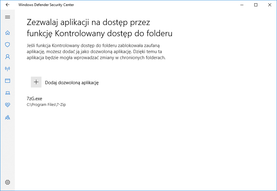

Dodaj jeszcze 7zG, jest w tym samym folderze co już dodany “7zFM”.
Ok, działa
