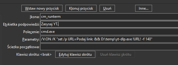

Pokażę Ci co można robić z Double Commander, nie mam TC ale w 99% powinno być tak samo.
Zakładamy, że chcemy mieć możliwość szybkiego pobrania audio z YT ale nie korzystając z dziesiątek programików „cud” co ułatwiają ale nie do końca można im ufać :stuck_out_tongue:
Normalnie to:
CMD + yt-dlp.exe -f 140 - wady, ścieżka do yt-dlp.exe + ścieżka do zapisu, a schody gdy mamy pobrania zapisywać do różnych katalogów (bo tak chcemy).
Staje się to z lekka upierdliwe przy większej ilości i skakaniu po katalogach.
Na kolanie pisane w kilka minut ale działa:
Dla Double Commander:
Stawiamy kursor w katalogu docelowym, klik ikonka z narzędzi DC, pojawia się okno CMD z pytaniem o link, ctrl + V, enter.
Po chwili w wybranym miejscu mamy upragniony plik.
Myk polega na tym:
/V:ON /K "set /p URL=Podaj link: && D:\temp\yt-dlp.exe !URL! -f 140"
Oczywiście ścieżka do yt-dlp.exe ma być nasza.
Schowek-1

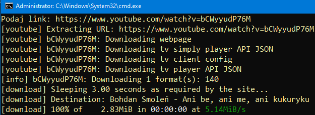

A efekt to:
Schowek-2
Zaleta, nie musimy wywoływać CMD, nie musimy pamiętać składni itp, mamy podać tylko link, DC zapisze gdzie tylko chcemy. Łatwiej ?
To właśnie różnica z tego kto korzysta :stuck_out_tongue:
