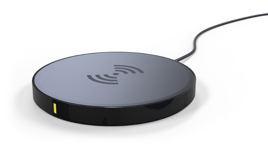

Ten model telefonu nie ma bezprzewodowego ładowania (a szkoda).
