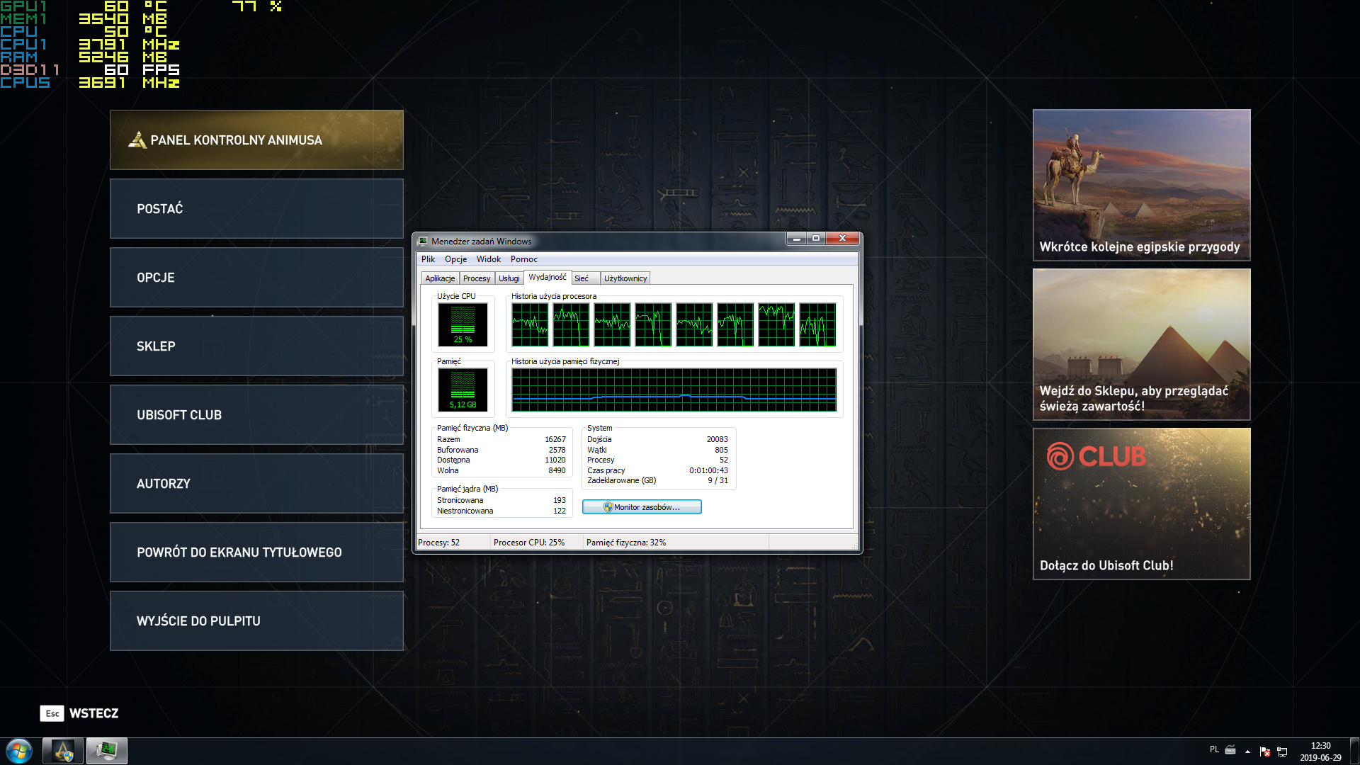

ctr+alt+del->mendadżer->wydajność z wykresami->gra+spadek->alt+tab->print screen -> wklejasz

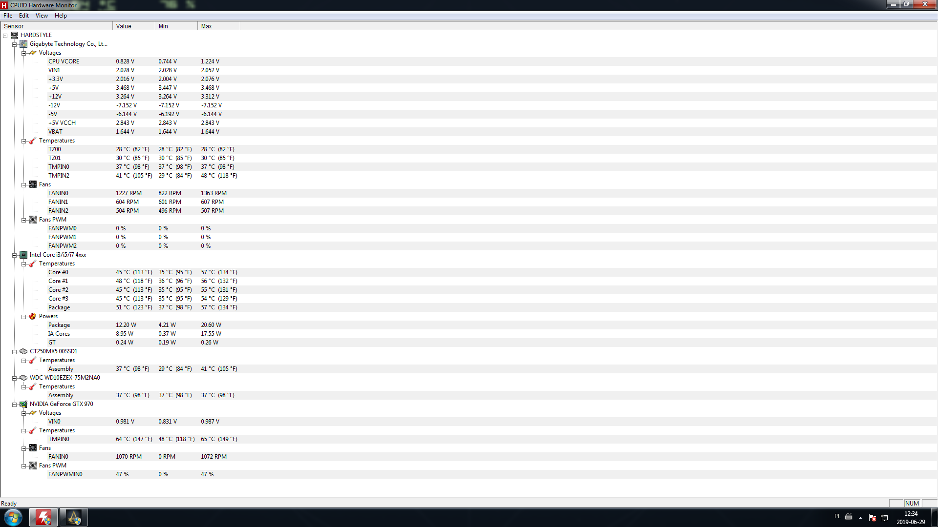

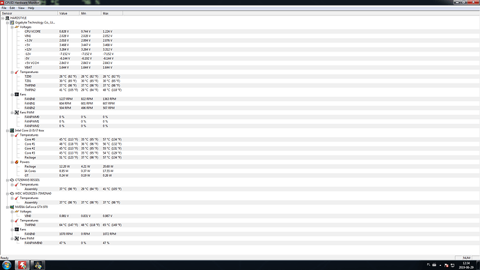

Dodatkowo HW monitor czy inny by sprawdzić peak temperatur. :wink:

Screeny o które prosiłeś :

Wrzuciłem te screeny o które prosiłeś mówią Ci coś ? Co do karty to zmniejszę ustawienia i zobaczę jak będzie spróbuje też zmniejszyć pierw te mhz na ramie na takie jak było wcześniej 1333mhz .

Windows 7 nie ma wszystkich, tam w monitorze by było, ale widać, nie temperatury, nie procek - jakość tekstur zapycha pewnie pamięć karty i przy wejściu do miasta “potyka się”. 4 GB to niewiele, dlatego 1660/2060 z 6 GB nie są zbyt opłacalne :wink:
