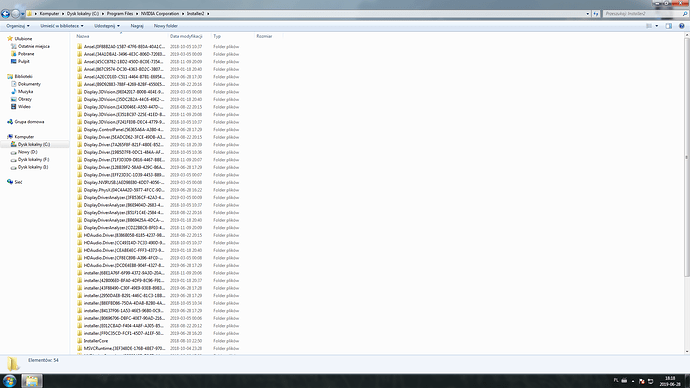

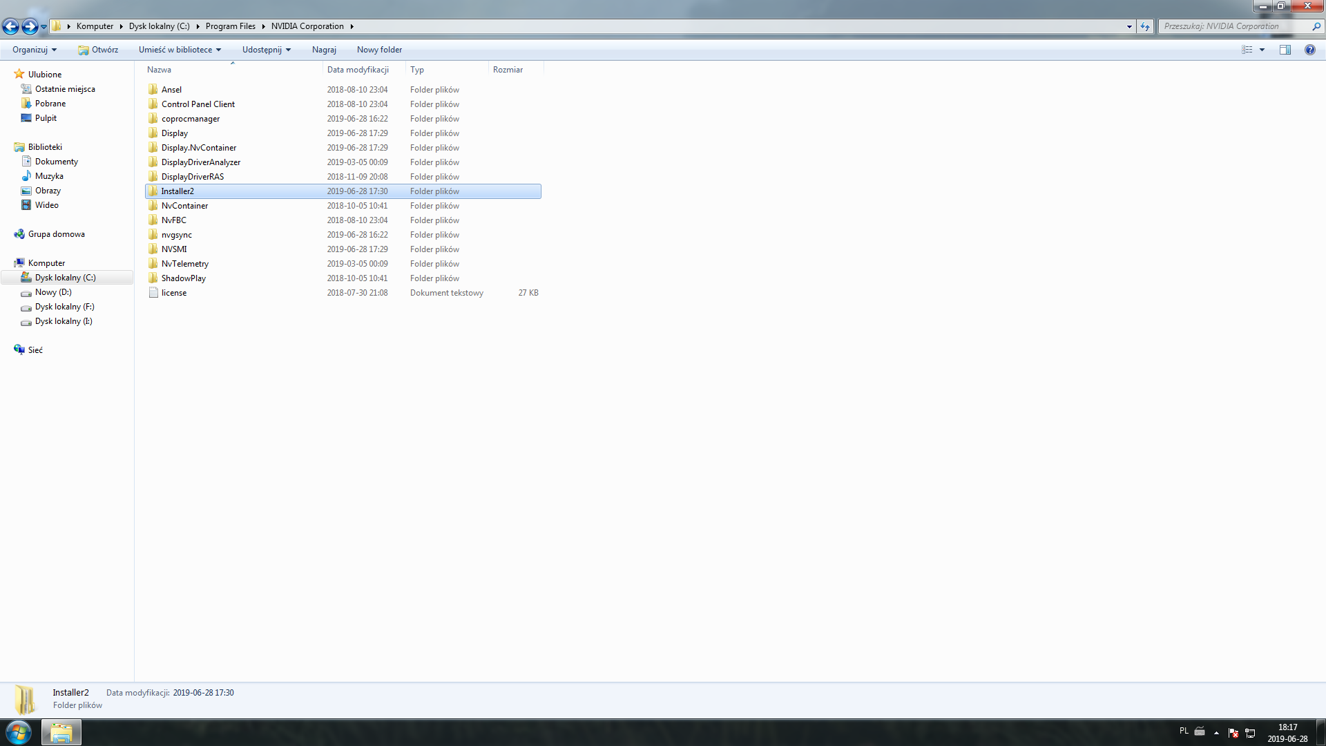

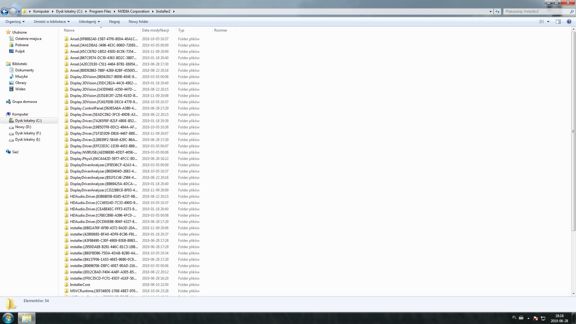

Mogę to usunąć zajmuje 3gb :

Zobacz punkty przywracania systemu i usuń najstarsze. Jeśli chodzi o katalogi nVidii, to tak, możesz je usunąć ale w razie problemów, sterownik nie będzie miał skąd się przywrócić. Jeśli już chcesz coś tam usuwać, to pousuwaj starsze elementy, czyli te zmodyfikowane w 2018 roku oraz w styczniu i marcu 2019 roku.
