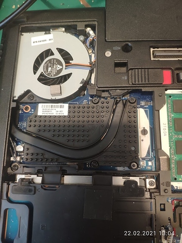

I zdjęcia 8470p po zdjęciu klapki dolnej i układu chłodzenia. Dolna klapka też jest wykonana z metalu jak cały laptop, z plastiku jest jedynie kilka wstawek, tak t magnez i aluminium.
