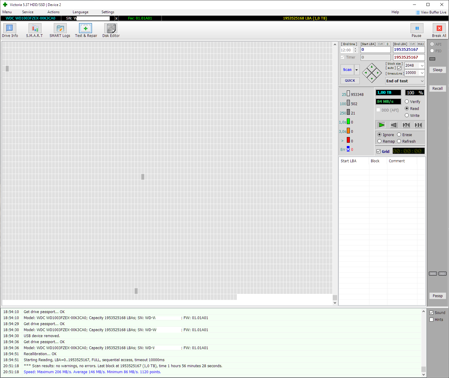

No dobra to ciekawe, nie zdawałem sobie z tego sprawy. Jak byś proponował to testować? RAM dysk dałeś znać więc na pewno sprawdzę. A co z grafiką? I czy Victoria nada się do dysków NVMe?
Tak, nada się. A grafikę przetestuj sobie FurMarkiem.

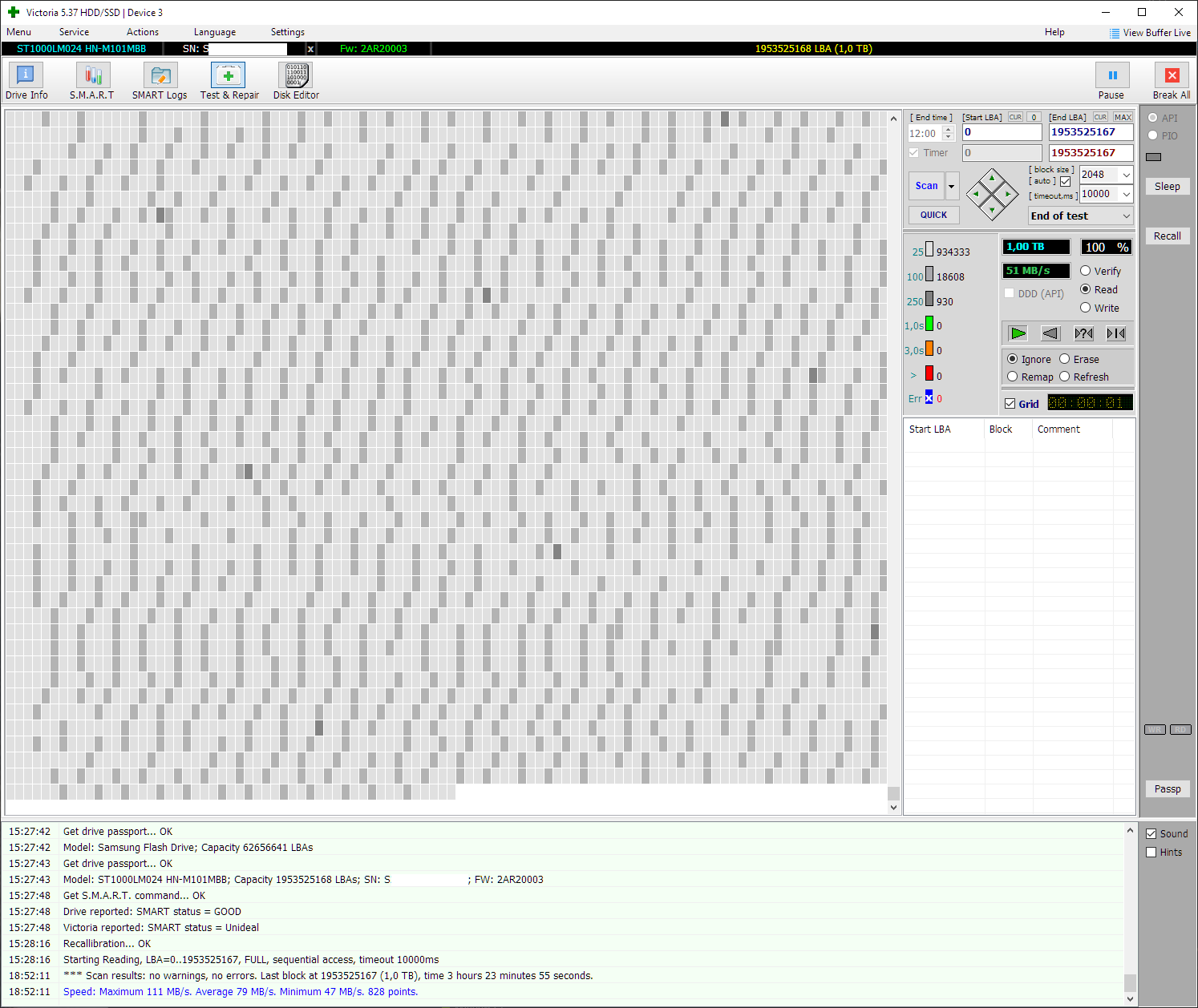

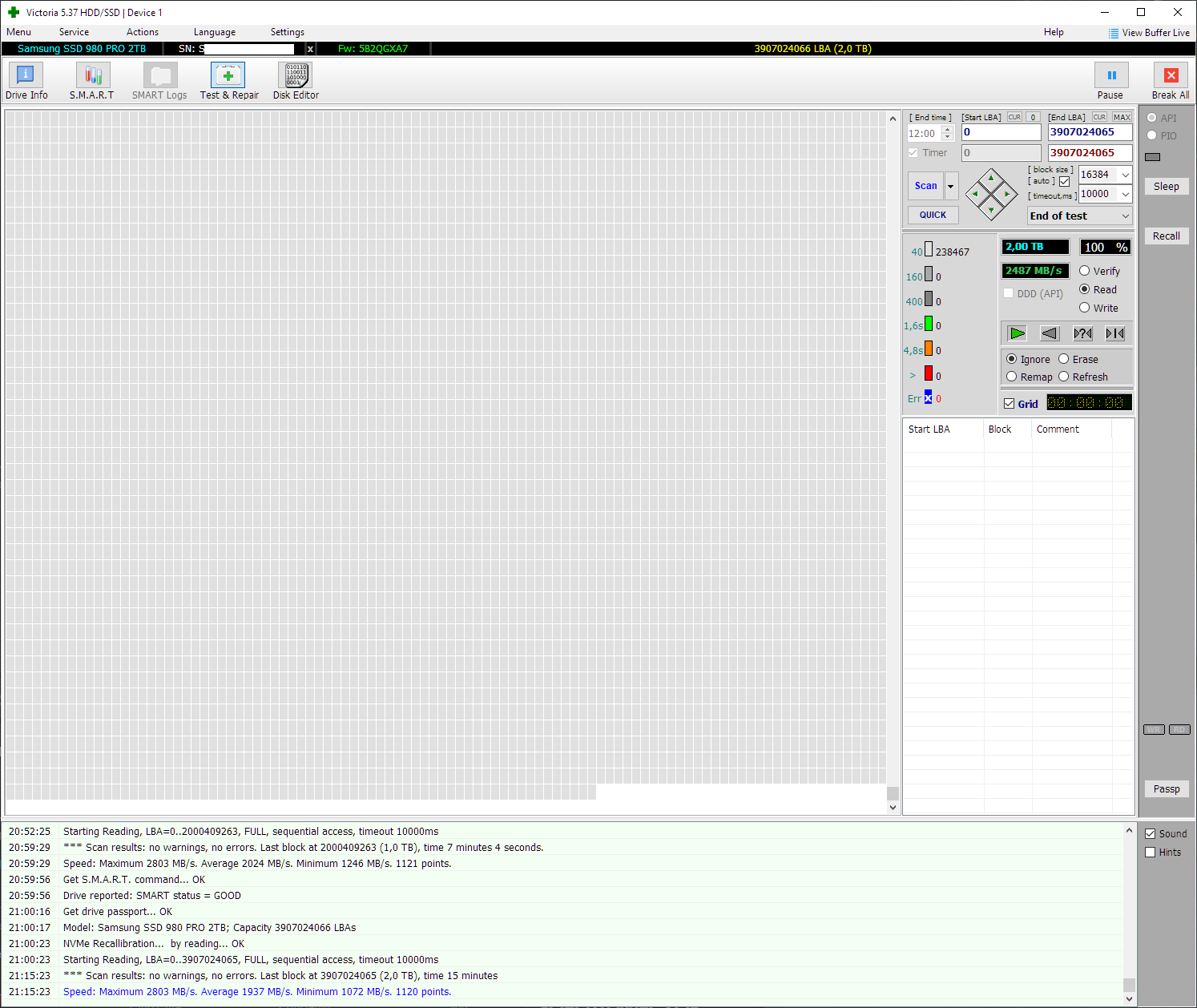

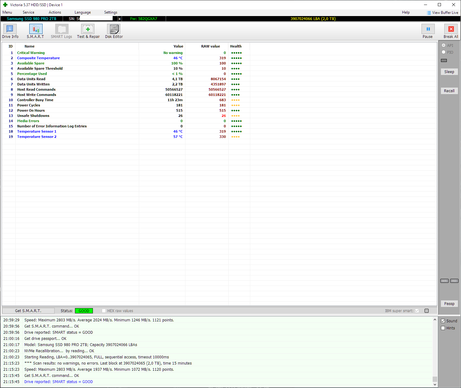

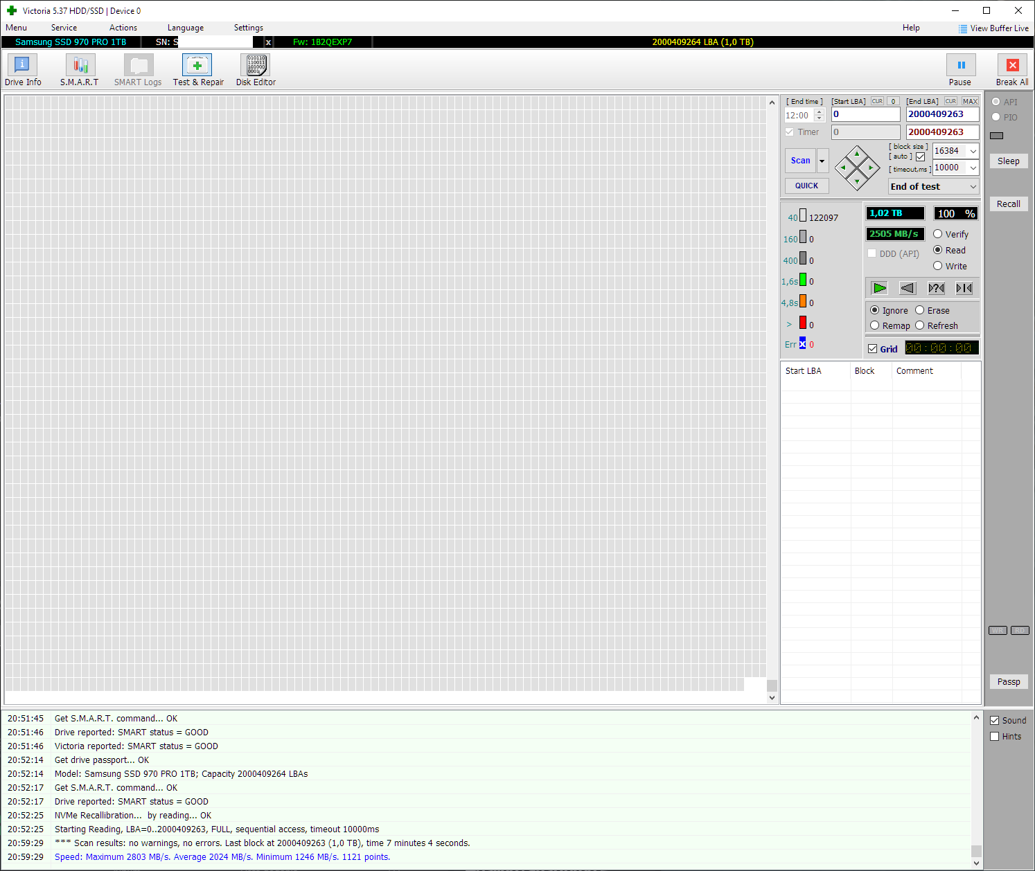

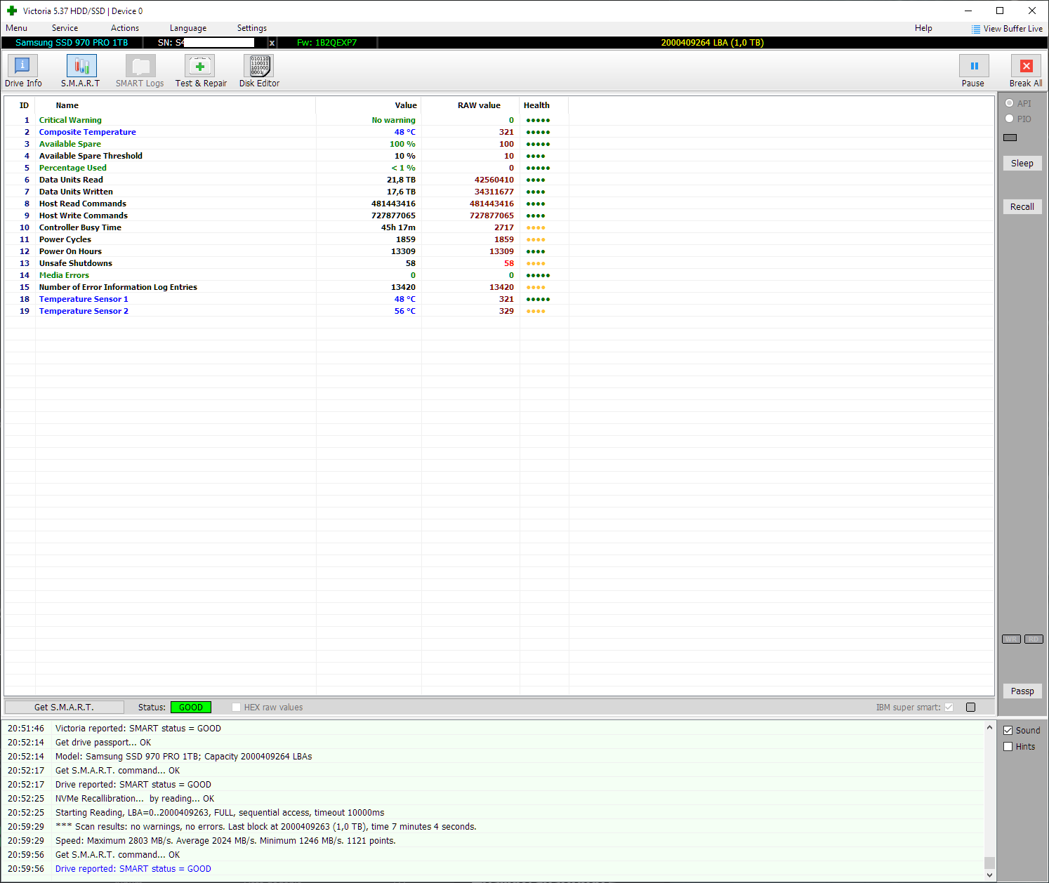

Zrobiłem dzisiaj wszystkie testy, jeśli masz jeszcze jakiś pomysł to dawaj znać.
MemTest nic nie wykazał, pełne 4 przejścia 0 błędów.

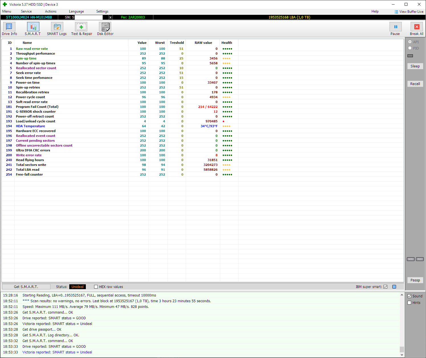

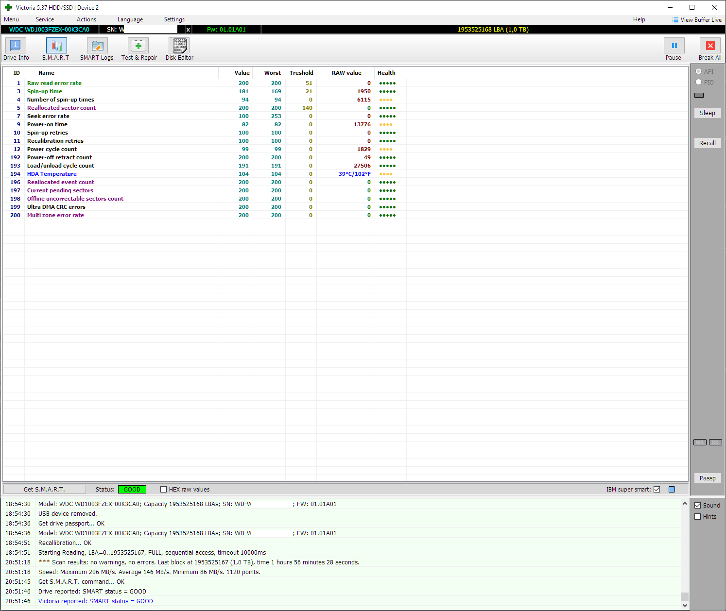

Jeśli chodzi o dyski to też nie ma zaskoczenia dla mnie.
NVMe 2 TB systemowy - dysk doszedł w tak zwanym międzyczasie, jego dołożenie nie wpłynęło w żaden sposób na restarty
NVMe 1 TB były dysk systemowy - był nim gdy zaczęły się restarty, obecnie jest to dodatkowy dysk
Dysk HDD 1 TB 3.5" - główny dysk na dane, był gdy zaczęły się restarty
Dysk HDD 1 TB 2.5" - doszedł w międzyczasie, jest to stary chyba 12 letni dysk, którego dołożyłem po potrzebuję chwilowo dodatkowego ekstra miejsca na duże pliki które trzymam tylko chwilowo, nic się nie stanie jak stracę na nim dane więc nie przeraża mnie jego stan
nie było go gdy zaczęły się problemy, jego dodanie nie wpłynęło na restarty

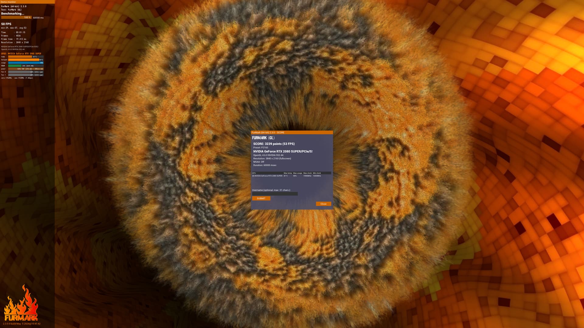

FurMark też przeszedł bez problemu test w 4k.
