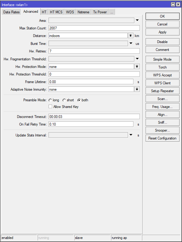

Router już przyszedł wstępnie ustawiłem hasła do sieci wifi 5G śmiga z pełną prędkością mojego neta a 2.4 troche słabo jak będziesz podaj mi sposób na poprawę tego wifi
zauważyłem pewien problem gdy łącze się telefonem z siecią 2.4G to prędkość maksymalna oscyluje w okolicach 45 mb - 50mb a gdy łącze się z pomocą karty sieciowej wifi to już nagle przekracza 100mb
Daj zrzuty z ustawień wifi.
