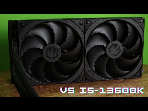

W testach masz 3 stopnie mniej od zwykłej Ferry 5, więc na takim samym poziomie. O ile jest nowe, bo z czasem zacznie zamulać. Na MSI MEG Core Liquid S360 ten jego procesor ma 62 stopnie pod obciążeniem, więc widać do czego nadają się tanie AIO. Za tą kasę byłaby konkretna Noctua.
