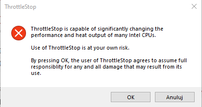

Pobrałem ten program i uruchomiłem i wyskoczyło takie coś
Kliknąć ok? Na pewno jest to bezpieczne?
Tak Nie przejmuj się. To kosta wszystko TAK
