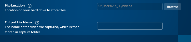

Nie kumam tego do końca, skoro mam przechwytywać ekran filmu to chyba powinienem wskazać jego miejsce na YT, tutaj wychodzi na to, że mam wskazać jego miejsce na moim komputerze?,
Skoro miałbym go już na komputerze (sfinalizowanie nagrania) to po co przechwytywać ekran?, chyba już bardziej w myślach nie mogłem zamieszać :wink: .

No nie zrozumiałeś, miejsce na komputerze masz wskazać do nagranego pliku.
Ty nie podajesz adresu You Tube filmiku, bo nie ściągasz tego filmiku a go po prostu oglądasz na swoim kompie i równocześnie nagrywasz, zapisujesz na swój dysk obraz, tak jakbyś nagrywał telefonem kamerką obraz z ekranu laptopa, tego co na nim leci.
Przechwytywanie to nie pobieranie filmiku na dysk, a jedynie jego „nagrywanie” podczas jego odtwarzania, ale mniejsza z tym.
Widocznie twoje sterowniki Intela karty zintegrowanej, nie pozwalają na przechwytywanie obrazu ekranu w locie, skoro nie pojawia ci się opcja Start Recording (nie streaming).
Tak, wskazałeś prawidłowe miejsce do zapisania na dysku „nagranego” filmiku…katalog Videos.
Jakbyś nagrywał, przechwytywał film to po skończeniu i kliknięciu stop tam właśnie byś go miał.
