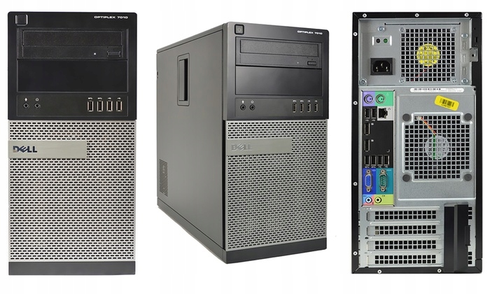

A i tak mam Dell optiplex 790 MT
OK masz 24 pin farciarzu, możesz brać normalny zasialcz.
Czyli zwykły ATX? Uff, już mialem dosyć przejściówek, nie przejściówek. Dzięki za pomoc marcin
Jeżeli zasilacz wygląda jak ten co chcesz kupić, a nie przypomina tego poniżej, to masz zwykły.
Ten potworek to tfx.
A nawet jeśli jest taki mały to nie mogę już włożyć tam zwykłego??
Wtedy musisz zobaczyc, czy masz miejsca do przymocowania i czy wejdzie po ludzku. Nie znam sie na poleasingowcach, nie na tyle, by na 100% stwierdzić ze zdjęć.
