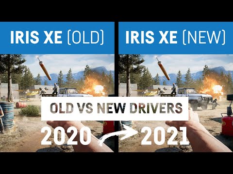

Chodzi mi konkretnie o sterownik 27.20.100.9168 z 8 stycznia - dodali go dopiero 19 marca a numeracja 94XX (z marca) do dziś, a już 17 czerwiec, jest jest nie dodana ? Niby nic, ale widziałem w YT że między sterami 91XX a 94XX jest 5-10% różnicy w FPS na korzyść nowych co nie jest dziwne bo Intel Iris Xe (w moim lapku wersja 96 EU/768 rdzeni) to nowość z przełomu 20/21 roku:
Na odpowiedź „zaktualizuj se sam np. z menadżera od Intela” i to pomimo że ostrzega przed ew. problemami, odpowiem że stery nie zoptymalizowane przez ASUSa do konkretnego lapka nie działają na 100% idealnie np. widać na ułamek sekundy czarny ekran kiedy iGPU przełącza się na dGPU i vice versa czyli nie jest idealnie płynne i niezauważalne.
PS. A jest już seria sterów 96XX które pewnie chodzą jeszcze lepiej na nowince pod wieloma względami w tym architektonicznej…
PS2. Tutaj na szybko znalazłem film o 10% różnicy między 88XX a 93XX
W laptopach przecież zawsze stery są tysiąc lat do tyłu
Jak chcesz być zawsze aktualny ze sterownikami w laptopach do karty graficznej to zawsze trzeba instalować je od producenta chipu a nie laptopa. Jednak nie jest to zalecane. Ja kiedyś tak robiłem. Przez jakiś czas to działało potem zaczęło się sypać. Sterowniki ze strony producenta karty powodowały zacinanie się filmów na YT itp. Dlatego zrezygnowałem z tego i teraz mam sterowniki tylko od producenta laptopa. Są stare, w grach mniej wydajne ale nie na tyle bym płakał o te 8-10% ale za to bardzo stabilne i wszystko na nich pięknie działa i nie sprawiają żadnych problemów.
To różnie bywa z tymi sterownikami. W 99% przypadków niema problemu, gdy jest jedna karta. Gdy są dwie, to potrzebne są sterowniki obu producentów, w wersjach z mniej więcej tego samego przedziału czasowego. Inaczej są kłopoty z przełączaniem i akceleracją niektórych elementów. Ale od czasu gdy w Windows zaimplementowano wewnętrzne sterowanie grafikami, sprawa się poprawiła i kłopotów jest mniej. Tym niemniej starsze urządzenia mogą sprawiać problemy z uwagi na marne działanie ówczesnych rozwiązań przełączania.
Czasami sterowniki aktualizuje się nie dlatego, aby mieć kilka % wydajności, ale aby naprawić błędy podczas wyświetlania obrazu np. w grach.
