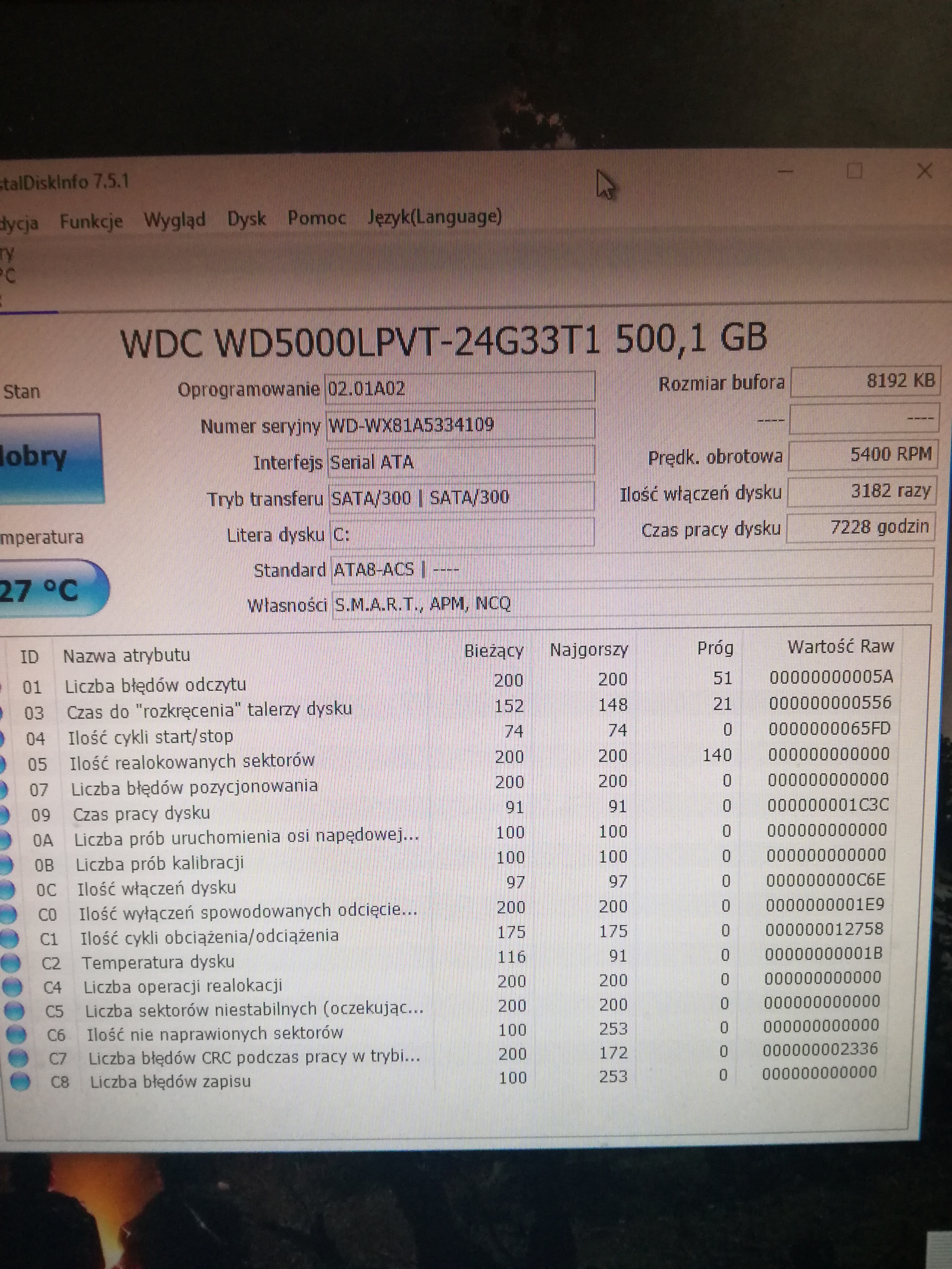

Podaj specyfikacje komputera z producentem, modelem i mocą zasilacza, oraz zrzut z programu Crystal Disk Info.
Wrzuć proszę screen z CrystalDiskInfo jak Ci proponował już @Garoz oraz sprawdź w Podglądzie zdarzeń czy są jakieś błędy.

Według smart dysk ma problemy z komunikacją wykazane z C7 , można w takim przypadku wymienić kabel sygnałowy czy coś da poprawę i żeby te błędy nie rosły od wykazanej. Dodatkowo są błędy odczytu wykazane z 01. Więc pierwsze wymienić kabel sygnałowy o ile to nie laptop i jak dalej problem pomimo że błędy nie będą rosły. To przeskanować dysk z HDTune zakładka Error Scan z pustym kwadracikiem Quick skan, odznaczyć ewentualnie ptaszka aby był pusty kwadracik. Czysty skan z wszystkimi zielonymi polami nie oznacza jeszcze z całą pewnością dobrego stanu powierzchni, bo HDTune nie wykazuje wolnych sektorów jak MHDD. Ogólnie jak już poprzednik wspomniał o dysku, można się zgodzić. A jeszcze z błędami ze smart to go wyklucza jako systemowy.

Przeczytaj w Google co to jest zrzut ekranu, a co to zdjęcie…
Czyli to jest wina dysku? Na początku tego laga kompa, już go chciałem wyłączać na listwie, ale zobaczyłem diode, która nie gasła, więc poczekałem i po 1-2 minutach się odwiesił.
Wiem co to zrzut ekranu a zdjęcie, przeczytał byś może mój poprzedni post w całości to byś zrozumiał.
