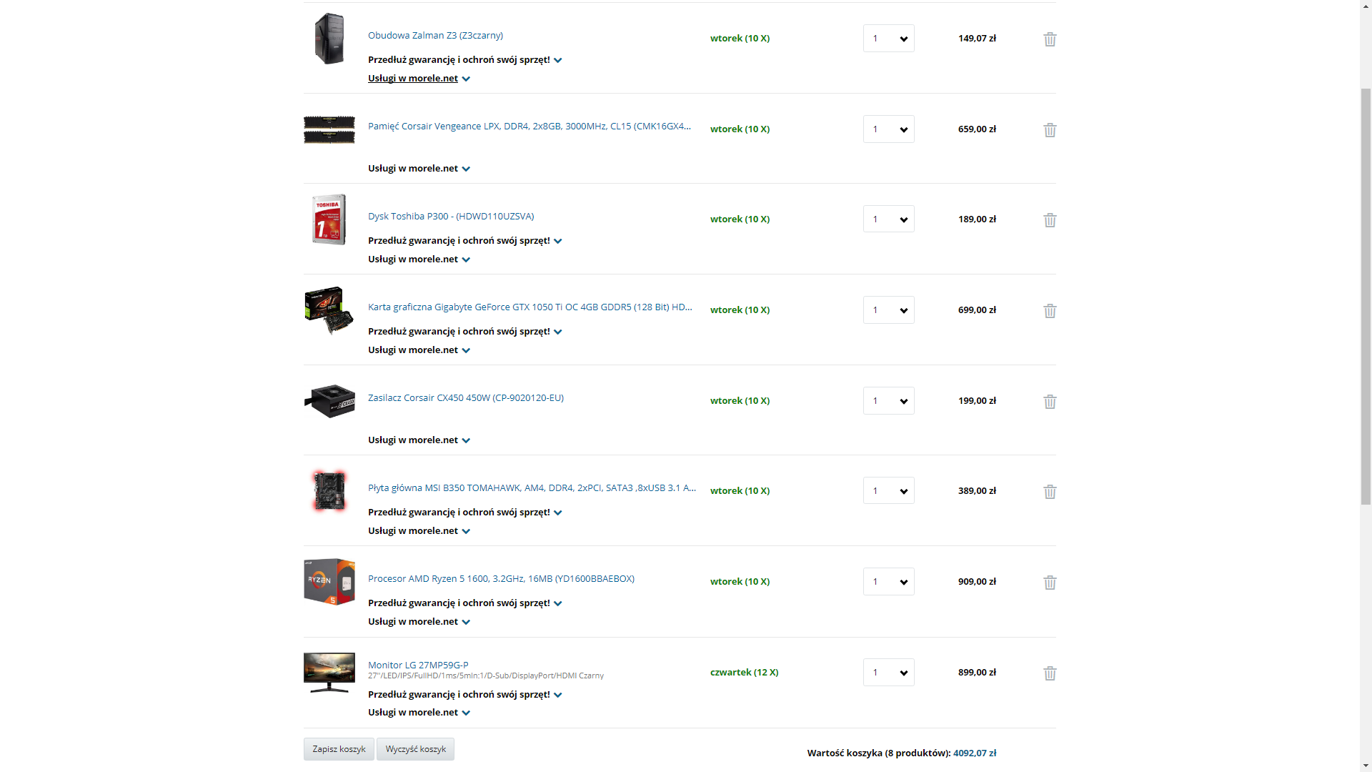

Pierwszy zestaw oparty o Ryzen
Po edycji wyszło 4100. Jedynie gdzie można obciąć to na procesorze do RYZEN 1500X, ale to już dwa rdzenie mniej, taniej o 200 zł. Pamieci do Ryzenów najlepiej mieć jak najszybsze więc tego bym nie polecał zmieniać, zresztą do pracy lepiej mieć więcej szybszej pamięci
Drugi, oparty o Intel. Musze oczywiście wspomnieć, że ta wersja podstawki przez Intela została porzucona i jedynie możesz wymienić w przyszłości procesor tylko z serii 7, gdzie RYZEN i jego chipset B350 będą obsługiwały procesory następnej generacji. Niestety Generacja 8 jeszcze nie wyszła, a raczej wersje ze średniego segmentu dopiero za pół roku.
Wybacz, że daję screeny, ale jestem nie na swoim komputerze, a nie pamiętam hasła do konta by Ci gotowy koszyk wysłać.
Daję tak szybkie pamięci, bo zakładasz pracę w programach 2D, a tam większa ilość szybszej robi swoje.

dzięki wielkie poczytam i się odezwę
