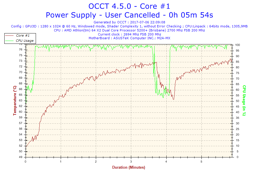

Ok, zmieniłem pastę termo-przewodzącą na mostku północnym, lecz nie wiem, czy dobrze ją nałożyłem, ponieważ nadal się grzeje radiator. Teraz pobieram i zrobię test OCCT.

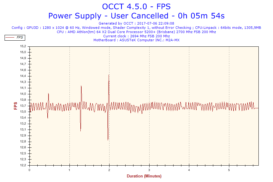

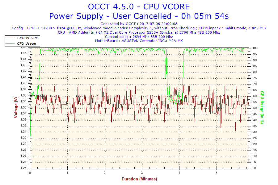

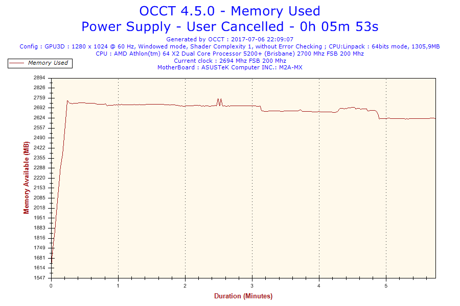

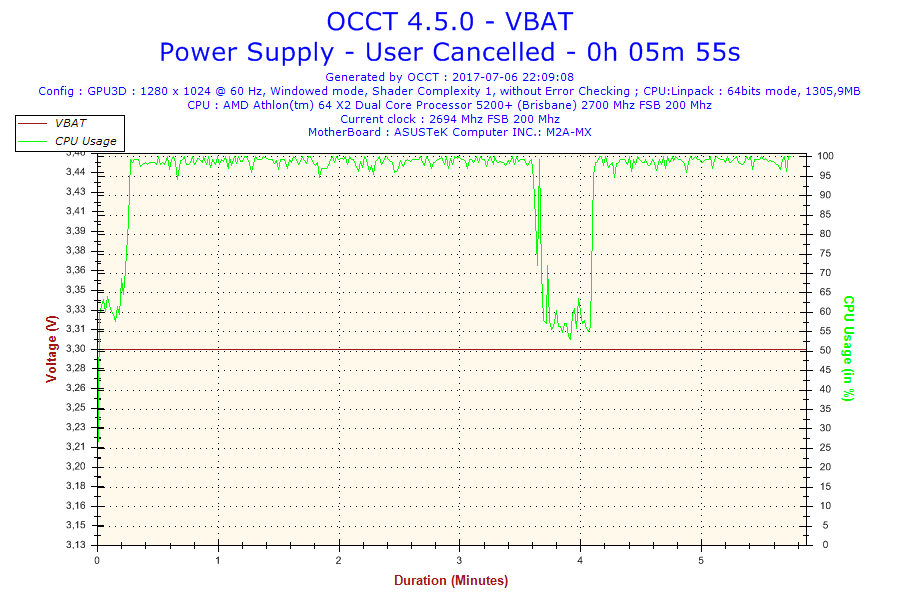

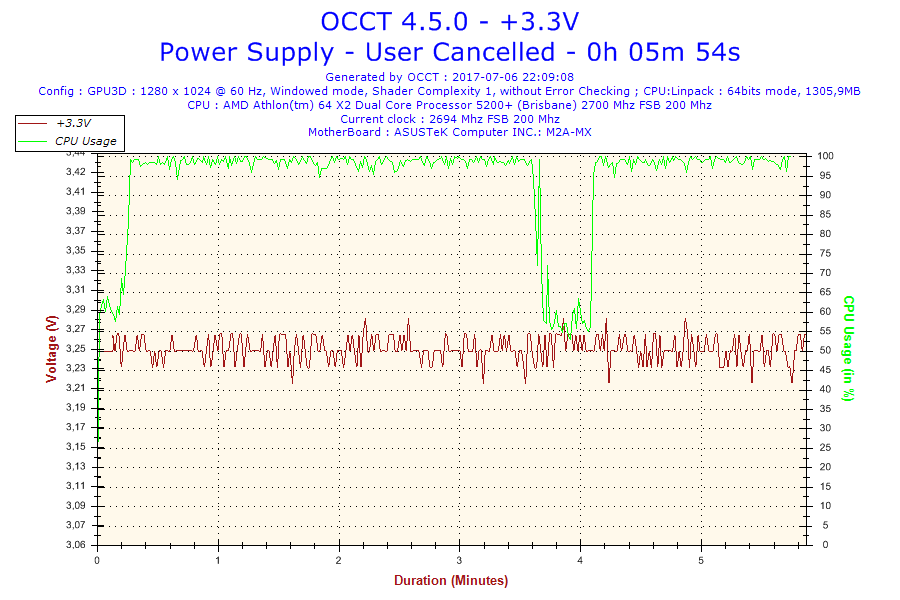

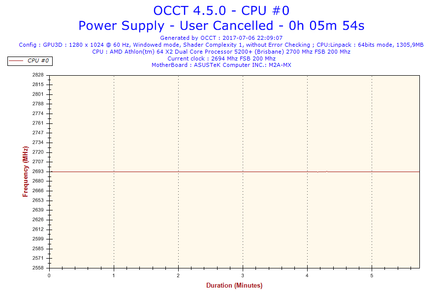

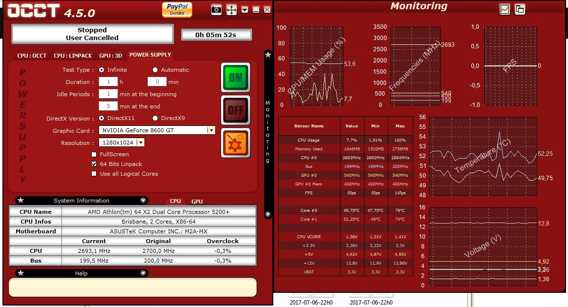

Wyślę Ci screeny ukończonego testu.

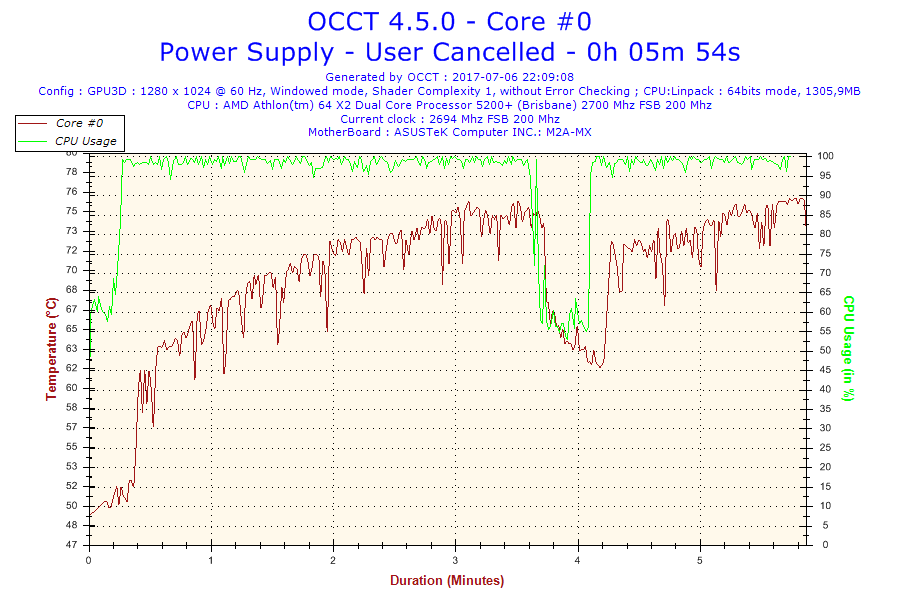

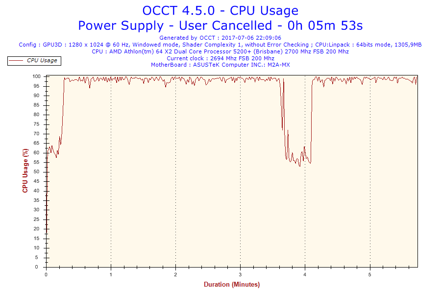

Ok, oto Twoje screeny. Temperatura procka jest zdecydowanie za wysoka.
Temperatura CPU tu może taka być.

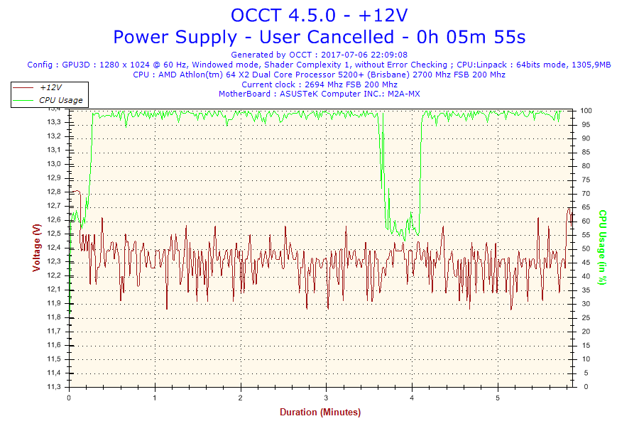

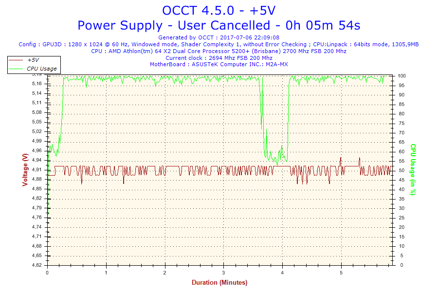

Zasilacz wygląda OK.
No ale karta - zobacz nawet nie ma 15 FPS? czyli tyle ile mniej więcej miałeś?

Według Ciebie karta ma za mało FPS?
Nie mam pojęcia, ale do 60 FPS brata jej trochę brakuje?
1 polubienie
Ale miała ona tyle na Far Cry’u. Ten test ma chyba większe wymagania.
A w sumie. Jest 15 FPS w Far Cry’u na wysokich.
No i nie wiem skąd 60 FPS?
Jak 20 wyciągnie, to dobrze? - a wygląda, że max z tej karty, to około 15.

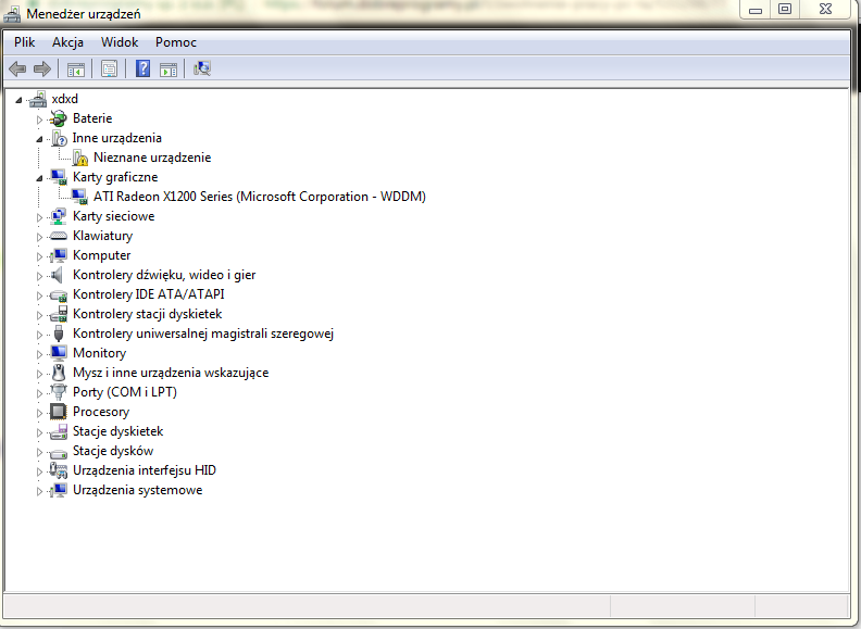

Tak - sprawdź sobie w menadżerze - teraz powinna być karta grafiki ATI.
I zobacz,czy wszystko w menadżerze OK.
1 polubienie
Po zainstalowaniu tego programu jest tak:
No to wygląda, że tylko stery na W7 systemowe - czyli pisać możesz…
Daj PPM na tej ATI i niech szuka nowszego steru w sieci… a może?
