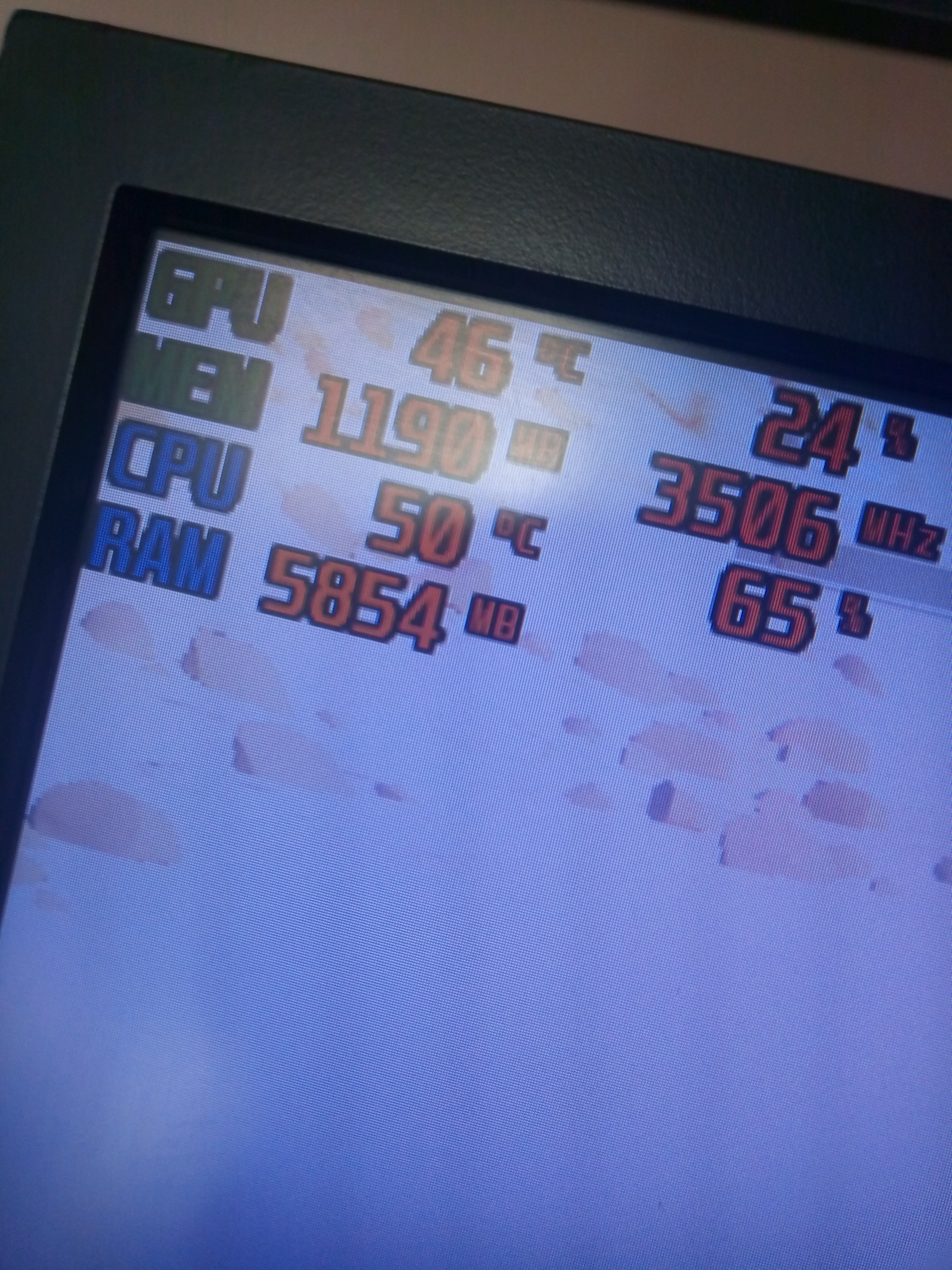

A jak wyglada obciążenie HDD w momencie przejścia między lokalizacjami? Szybuje pod sufit, czy bliskie 0? No i ile masz RAM zajętego w czasie gry.
To już jutro sprawdzę dzisiaj już nie będę grał

(w GTA leci 70 klateczek… chyba, że wyląduję w trawie, wtedy 40)
Obciążenie dysku w momencie przejścia wynosi od 40-80%
Zużycie ramu:
W lobby:
W busie:
Po wylądowaniu i zabiciu jednego gracza:
Do końca gry było blisko 6000 MB zajętego ramu
Czyli RAM masz zajęty już praktycznie na maksa. System 1,5GB, gra 6GB, jeszcze jakaś przeglądarka w tle, kilka launcherów do gier (epic, steam, gog) i system prewencyjnie może zrzucać część rzeczy do swap

A dlaczego zużycie ramu jest tak wysokie? W tle nie mam innych procesów oprócz tych potrzebnych do tego żeby grę uruchomić czyli w tym przypadku epicgameslauncher
Wyślę jeszcze screeny z menedżera zadań, te procesy w tle to same się uruchomiły, ja ich nie ruszałem
Z tego zrzutu nie wynika, byś miał jakieś szczególnie wysokie zużycie RAM (przy zainstalowanych 8GB). Martwi cię to 34%?
Czyli ram, cpu, hdd na utylizację.
Nie wiem jak Windows wylicza zużycie RAM, ale mnie martwiłoby zużycie 2,6 GB przez system pomimo zapasu jaki posiadam
A on do tego dorzuci jeszcze grę 6GB i dysk twardy zaczyna pracować.
A to nie jest przypadkiem dla W10 norma? Mam 16GB RAM, aktualnie 2 zakładki otwarte w FF (reklamowy syf blokowany), zero lanunczerów, 3rd party AV, itp. i W10 konsumuje 3GB.
Sprawdziłem teraz na kompie obok. Chrome kilka zakładek i Libreoffice biorą 3GB. Nie pamiętam dokładnie (bo przy 32 rzadko sprawdzam
) ale w domu mi się chyba w 1,5 mieści system bez żadnych aplikacji?
A może to było w starych builidach bez cortan i innych wynalazków szalejących w tle
W każdym razie autor może się spodziewać, że przy włączeniu gry potrzebującej 6GB RAM komputer będzie się wspomagał plikiem wymiany na dysku twardym, bo pamięci mu zabraknie.
