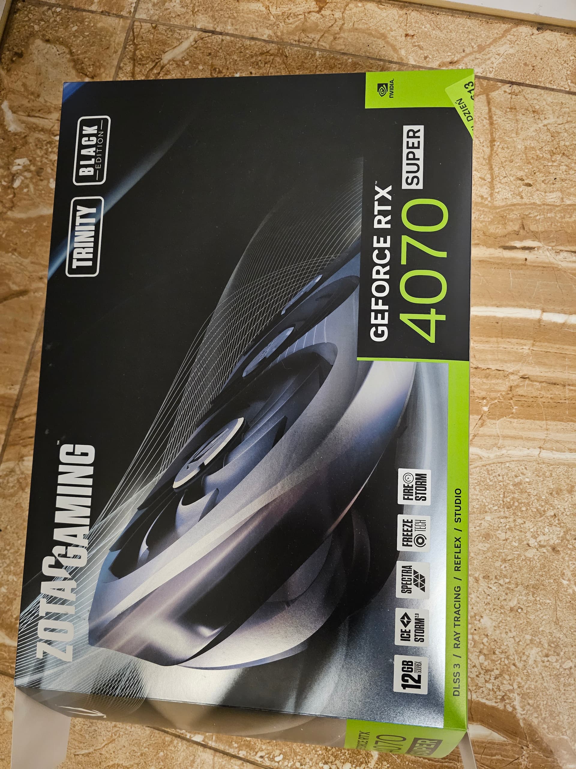

Jaki producent? Też od Gigabyte’a?

Odnośnie producenta karty:
