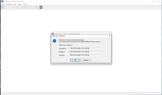

Uruchom DMDE i pokaż okno wyboru dysków.

Bardzo dobrze wszystko pokazuje i poprawnie widzi dysk. Kliknij pełne skanowanie teraz, zaznaczone powinno być RAW i NTFS, i niech leci całość. To potrwa trochę. Wynik skanowania sobie zapisz, żeby ponownie tego nie musieć robić. Jak skończy skanować, daj zrzut z tego co wykryje.

Jedyne info, realne to twoje screeny z DMDE
A z nich wynika tylko jedno. Masz prawie terabajtowy, nieprzydzielony obraz dysku.
