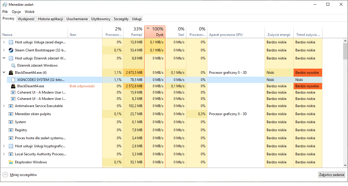

Tutaj na wszelki wypadek dorzucam screen z menedżera zadań. Niby posortowane jest po zużyciu dysku, lecz jakoś niechętnie to pokazuje, najwięcej dysku zżerały procesy kolejno, System, SysMain, Sama gra, czy właśnie Usługa zasad diagnostyki.

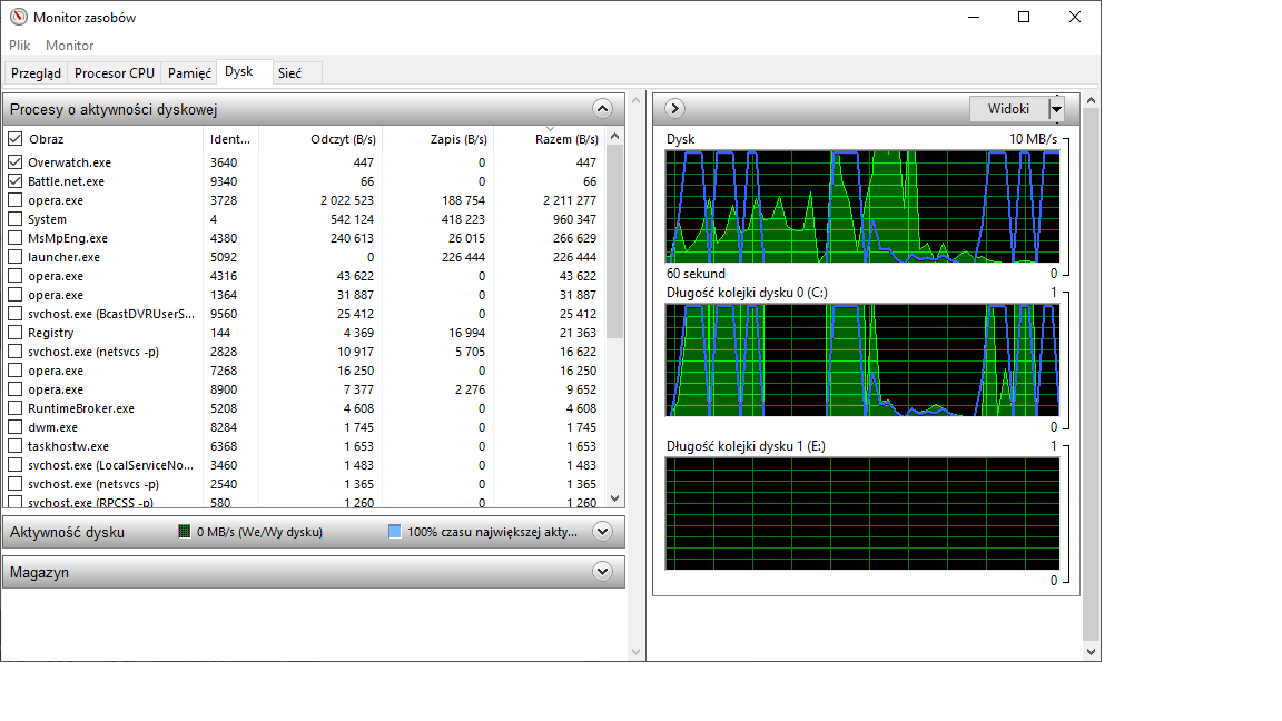

Nie wiem, kiedy się to działo, otworzyłem Monitor zasobów, zaznaczyłem wszystko w Sieć, potem przeszedłem na zakładkę dysk, zrobiłem zrzut, nie wiem czy to coś pomoże.

Zauważyłem, że dzieje się to jednak tylko w grach multi, jak przed chwilą włączyłem np Watch Dogs 2, to wszystko działało ok, natomiast kiedy odpalę Overwatcha, Black Desert, to coś sprawia, że zużycie dysku wędruje na 100%.
