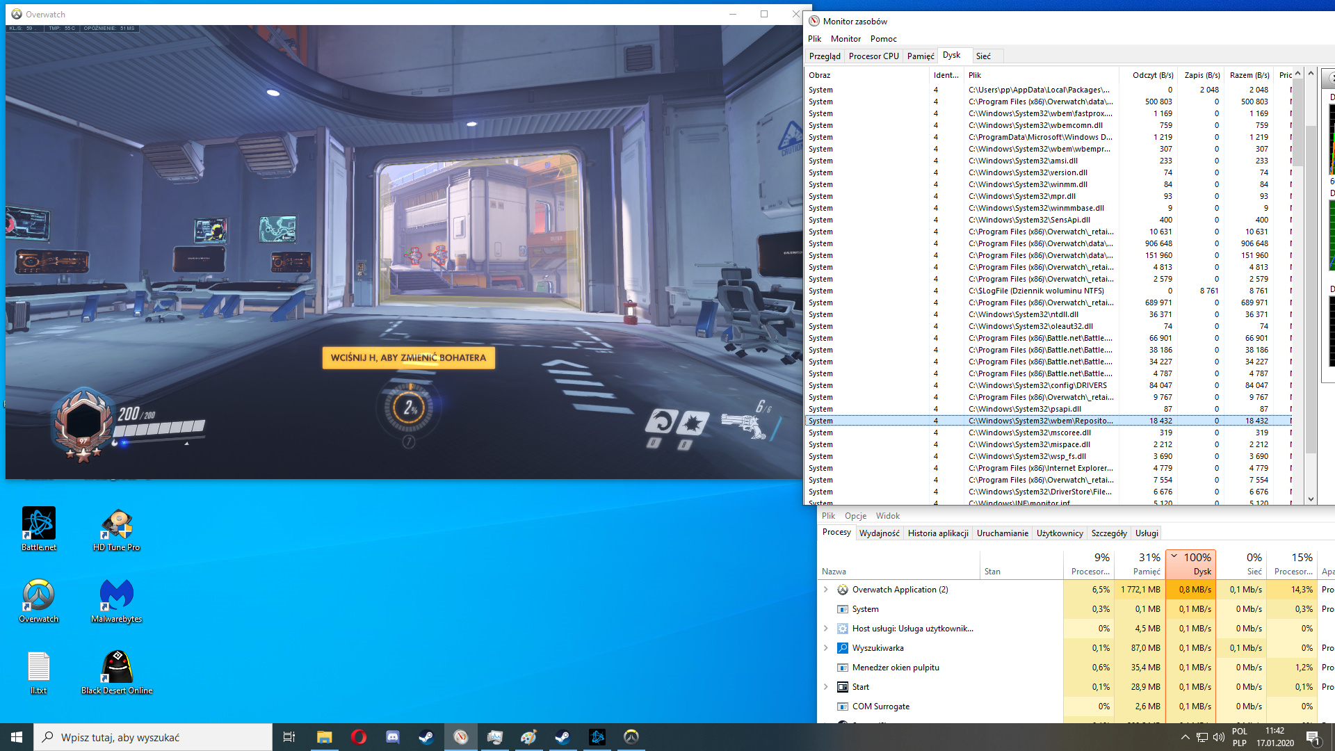

Tak wygląda zrzut.
Nie wiem o co chodzi, wszystkie gry zużywają 100% dysku, w jednej od razu po wlączeniu, w innej po jakimś czasie (ok. 3 min), co prawda bzyczący dźwięk znika kiedy podepnę inne słuchawki, no ale jak widać ogromne zużycie dysku zostaję, jak widzicie też na screenie, postać w overwatchu nie załadowała się do końca.

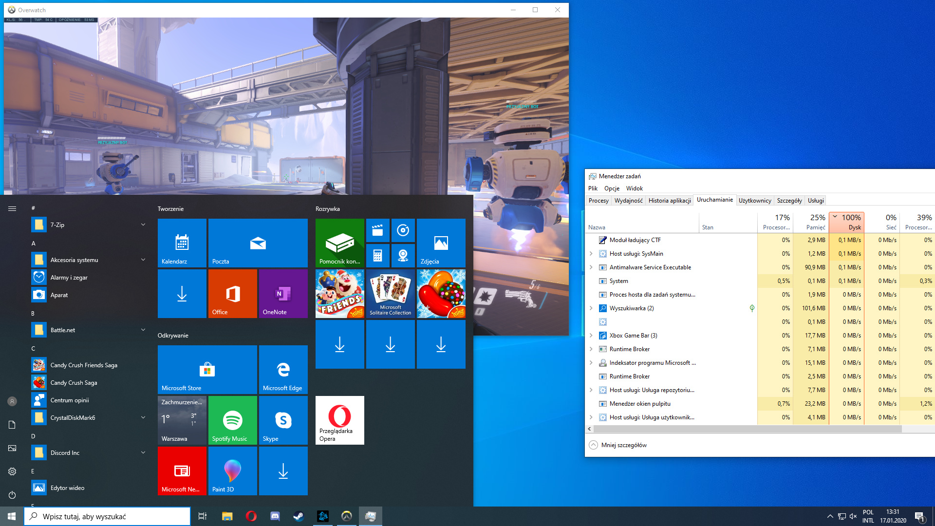

Zdaję się że nie posortowałem w monitorze zasobów po zużyciu, szczerze, ciężko jest to zrobić, ponieważ ledwo co mogę włączyć monitor zasobów, tak bardzo System muli kiedy to się dzieję, raz samo zresetowało mi kompa kiedy próbowałem włączyć menedżer zadań, tak duże było obciążenie dysku.

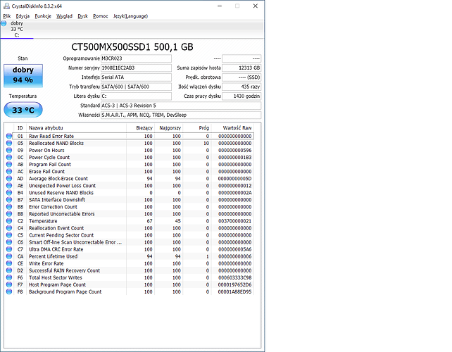

Błędy CRC sugerują problem właśnie z kablem i to, że jest ich niewiele wcale oznacza, że problemu nie ma. Spowolniona praca dysku czy niewielki problem z komunikacją nie zawsze jest kwitowany odznaczeniem tego w atrybucie błędów CRC. A i machnij jeszcze TRIM dysku i sprawdź czy optymalizacja jest włączona.

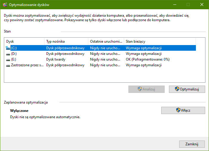

U mnie akurat jest wyłączona, bo robi to inna aplikacja.
Mógłbyś jakoś rozwinąć jak mam zrobić TRIM?

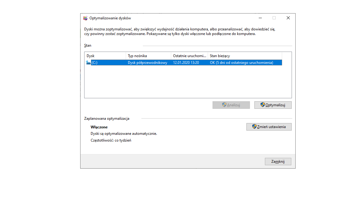

Co do optymalizacji to wygląda to tak:
TRIM robi Windows gdy masz włączona optymalizację, ale widzę, że robiona była niedawno. Zajmij się teraz tym kablem.

Teraz zauważyłem, że w menu start masz aplikacje oczekujące na pobranie. Wejdź do sklepu Microsoft i wymuś aktualizacje aplikacji. Trzeba wyeliminować wszystkie czynniki, które potencjalnie mogą zabijać wydajność.
Wymusiłem aktualizację, był to pakiet lokalizacyjny.

Witam, chciałbym żeby ktoś teraz zerknął, jak to wygląda z tymi błędami CRC.
