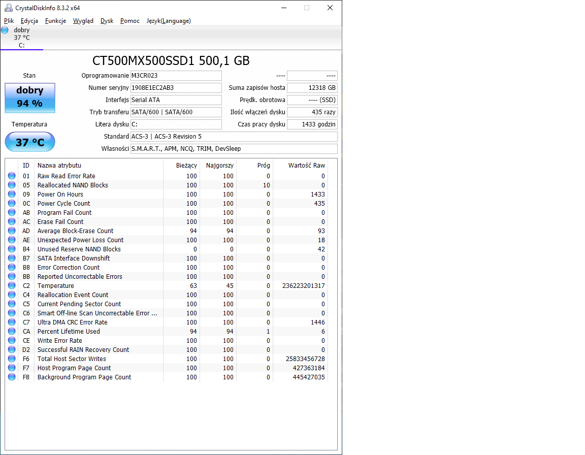

Coś z dyskiem jest nie tak.

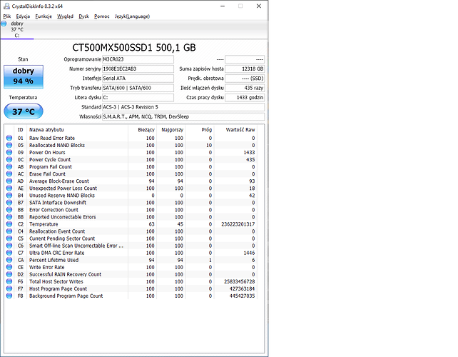

  1. Kiedy wstawiałeś pierwszy screen to na C7 (CRC) wartość wynosiła 0x2C2. teraz wynosi już 0x5A6 a to znaczy że problem narasta. Jesli dokonywałeś jakiś zmian, kabel, port to jeśli w tym była przyczyna, powinna pozostać na poprzednim poziomie.
  2. Maleje ci żywotność dysku w tym czasie spadła o 1%. Niby niedużo ale tez przedział czasowy niewielki.
  3. C2 czyli Temperatura. Najgorszy odczyt zatrzymał sie na 45 a biezacy pokazuje 65, To wcześniej, teraz jest 67Najgorszy jest niższy niz bieżący.? Być może coś nie tak z czujnikiem i właściwie nie wiadomo jaką masz temperaturę. Wygląda jednak że wysoką. Górna granica to ok. 70 a ty jesteś w pobliżu.

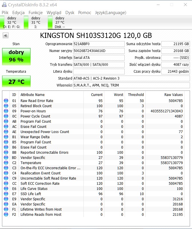

    Stan mojego SSD to 96%. Czas pracy to 21444 godziny. Ilość włączeń to 4800.
    Porównaj ze swoimi. Coś jest nie tak.

Jeśli robiłes test przed zmianą portu, kabla, to wartość CRC ma prawo się zmieniać, jeśli po, to to oznacza ze nie te rzeczy były przyczyną. Pamiętaj że masz 20 - krotnie krótszy czas pracy dysku niż mój a wyniki takie jak sam widzisz.
Ten test robiłem dzisiaj, po zmianie portu. Po prostu zamówię dysk, tylko zastanawiam się, czy pod SATA czy M2, jeśli będzie tak samo, to znaczy że pewnie płyta jest jakaś felerna.

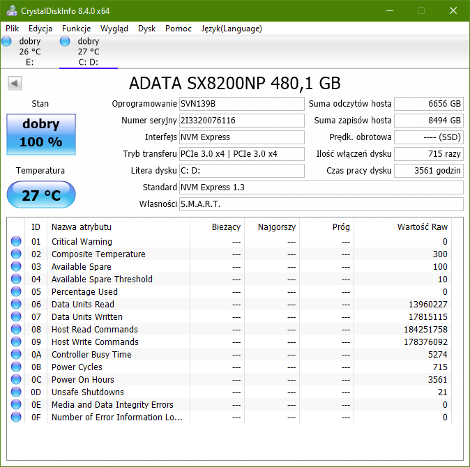

Z 500GB popatrz na ceny Adata SX8200 Pro lub Corsair MP510

Temperatura tego dysku w tej okolicy zmienia się o max 5 stopni jak wszystko inne furga na pełnym obciążeniu, a to dalej daleko do jakiegoś większego limitu. Trochę przesadzasz. Dyski na SSD zaczynają throttlować tak przy ok 70-80 stopniach czy coś w ten deseń.
Te progi to jest całkiem inny parametr. Nie sugeruj się tym co masz wpisane w bieżący oraz najgorszy, bo ja już bym musiał wywalić mój dysk na śmietnik:
Pierwsza rzecz w tym Cristal Disk Info
Funkcje -> Funkcje Zaawansowane -> Wartość RAW -> 10[DEC], bo tak to sobie będziemy zgadywać to tam jest napisane.
Zmieniłeś port, a czy kurde wymieniłeś ten kabel? Bierzesz się za głaskanie kotka z pomocą młotka. Kup ten kabel. W pierwszym lepszym sklepie komputerowym zapłacisz 10-12 zł za taki z zatrzaskami. Dopiero potem kupuj nowy dysk.

Tak wygląda screen po zmienieniu opcji zaawansowanych:

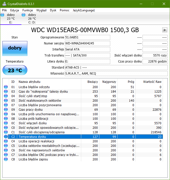

Na SSD inaczej to wyglada. Spójrz na C2. u mnie.
Ale to nie problem. Jego problem to taki ze CRC mu rośnie i jednocześnie podaje niedokładne info co robi lub zrobi.
U mnie na SSD masz coś takiego więc możesz zgadywać.

Nie, nie napisałeś tego. Napisałeś, że zapytasz sąsiada czy ma kabel po czym temat znikł. Wszyscy sugerują zmianę kabla SATA i czekają na relację po wymiany po czym piszesz o zakupie nowego dysku. Nie lubię jak ludzie nie robią tego o co są proszeni tylko grzebią na własną rękę nie mówiąc gdzie właśnie wkładali ręce. Potem temat się przeciąga, czasem nawet powstają kolejne problemy, a pierwotny problem nie został rozwiązany. Rosnące błędy CRC to obowiązkowa wymiana kabla i nie ma co kombinować. Może to oznaczać oczywiście uszkodzenie elektroniki dysku, ale wymiana kabla to narażanie się na najmniejszy koszt.

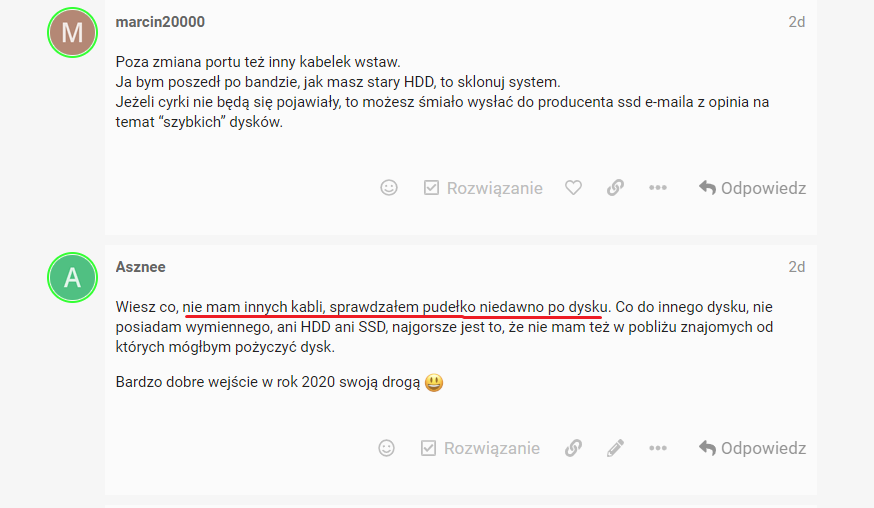

Jak byk napisałem, że nie mam innych kabli, nie wiem o czym piszesz.
“Grzebią na własną rękę” Przecież napisałem, że zmienię najpierw port SATA, i zobaczę jak będzie, ponieważ tak jak wyżej napisałem (zresztą widzisz na screenie) że nie posiadam zapasowych kabli.

BTW. Teraz potrzeba kolejnego screena by zobaczyć czy CRC dalej rośnie.

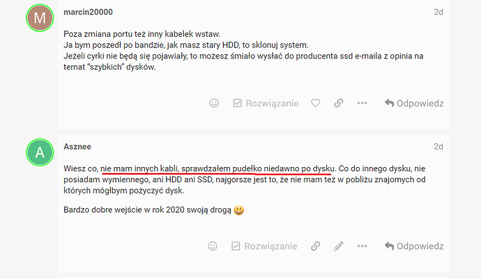

Napisałem, że jeżeli zmiana portu SATA nie pomoże, to ewentualnie zamówię kable, nie jest to takie łatwe w moim przypadku gdyż nie mam sklepu, w którym mógłbym je kupić, muszę zamawiać, a dostawa kosztuję 5x więcej niż sam kabel, dlatego też się wstrzymywałem z tym. Chciałem zobaczyć, jak będzie wyglądać sprawa po zmianie samego portu.
Tak, zakupu kolejnego dysku, ponieważ napisałem że jeden mi nie wystarcza, więc kupiłbym drugi mimo wszystko.
Użytkownik wyżej, napisał żebym spróbował zmienić port SATA, ewentualnie zmienić kabel, nie posiadając zapasowego, przepiąłem tylko port.
