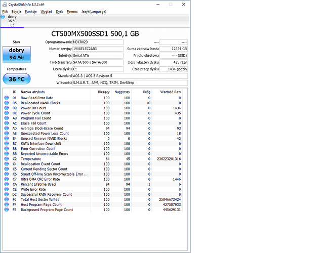

Raz hex raz dec. trza przeliczać. Na razie bez zmian ale to az tak szybko się nie dzieje, pierwszy pomiar wstawiłeś 2 tygodnie temu. Zmień ten kabel i sprawdzaj. Jesli masz na kompie jeszcze inny dysk to też sprawdz jego CRC… Jeśli będzie zero lub w ogóle nie pokaże to mozliwość inna niż problem z tym konkretnym dyskiem jest właściwie wykluczona.
Nie posiadam innego dysku, więc jak przyjdzie kabel, to wtedy jeszcze raz wstawię screena, póki co dziękuje wszystkim za pomoc, i przepraszam za zamieszanie.
Na razie CRC bez zmian, ale zgłoś się jutro ze screenem. Błędy CRC same z siebie się nie robią, a ustąpienie problemu przy zmianie portu może być tylko przypadkiem - docisnąłeś kabel i/lub trochę przetarłeś piny w kablu i na razie jest ok.

A po co ? Zapisz sobie wartości C7, (raw) przed zmianą kabla . Zmień kabel. Poczekaj parę dni i sprawdz ponownie. Jeśli się nie będą niczym różniły to problem nie dotyczy kabla i portu.

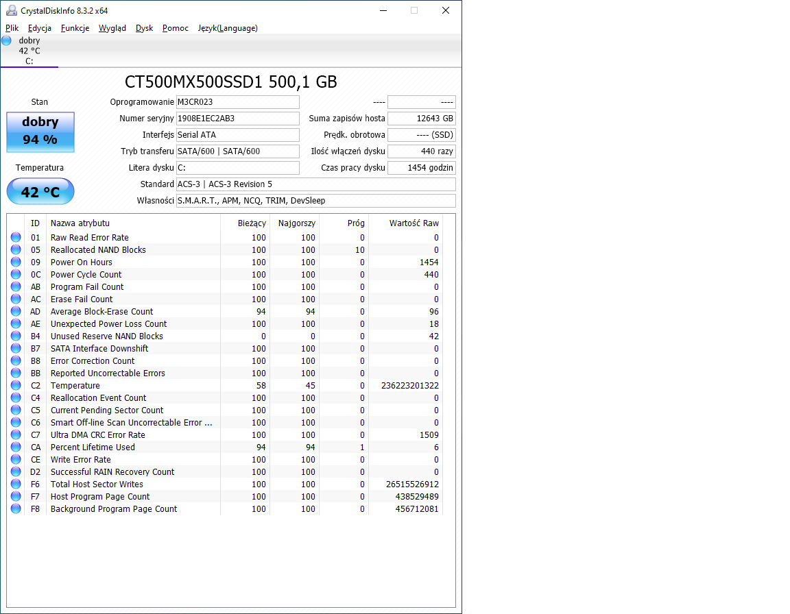

Wrzucam screena z dzisiaj, tak jak miałem zrobić.
Póki co bez zmian więc prawdopodobnie przepięcie kabla pomogło, bo poprawiłeś docisk.

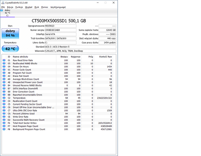

Po zmianie kabla screen wygląda tak:
Mam jeszcze dwa pytanka. Mianowicie czy to może być uszkodzona płyta głowna?
Czy gwarancja obejmuje błędy CRC.
CRC poszło do góry, ale teraz nie wiem czy nie urosły na starym kablu czy na nowym. Trzeba obserwować. Jeżeli będą dalej szły do góry to raczej wina dysku, bo nagle nie zepsują Ci się wszystkie porty na MOBO.
Przed zmianą kabla było 1500 wartość, po zmianie jest 1509.

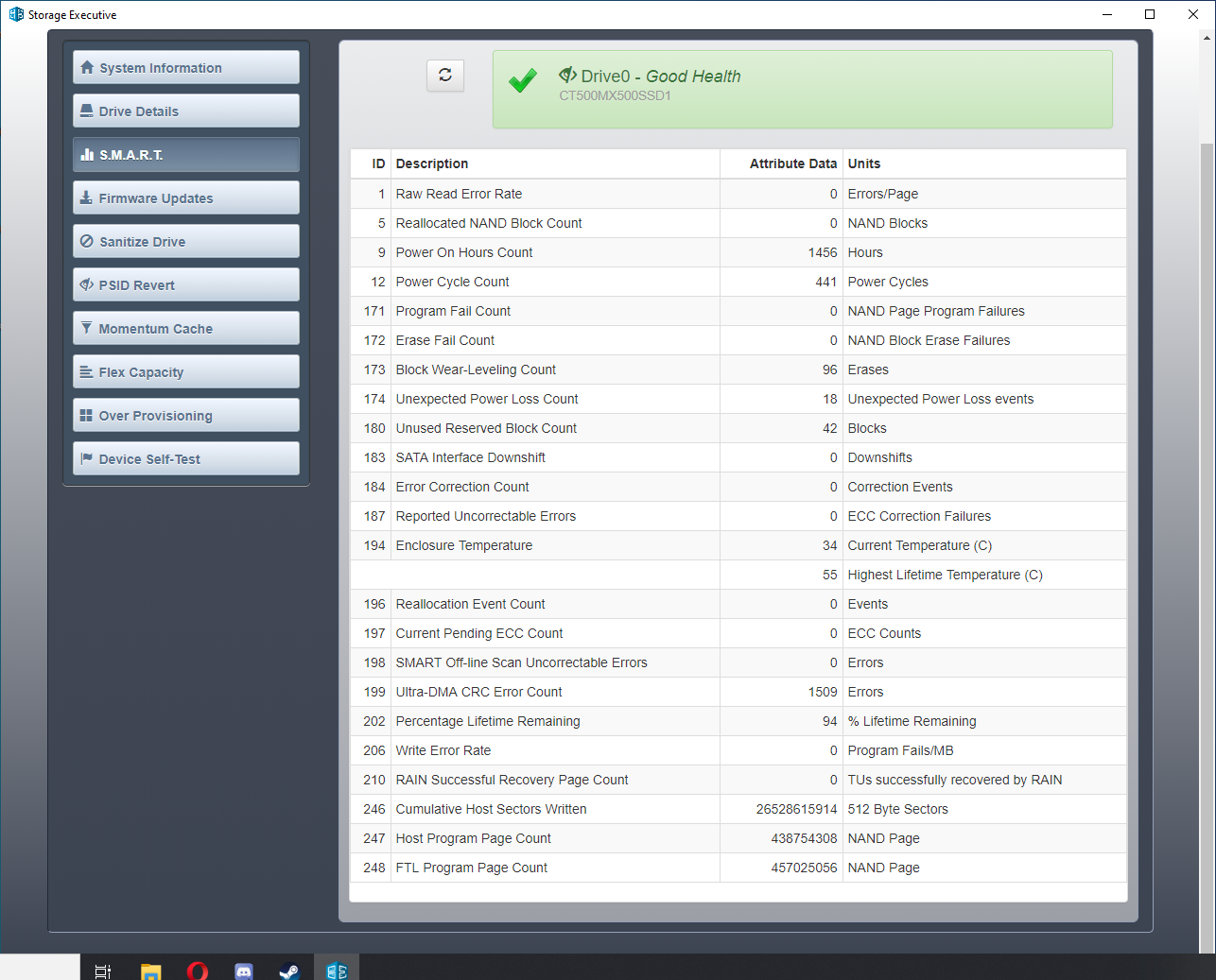

Więc test tym firmowym programem wygląda tak:
Tak jak patrzyłem to Ultra DMA CMC Error wygląda tak samo.
Ale wartości temperatury masz już wstawione poprawnie a nie odwrotnie.

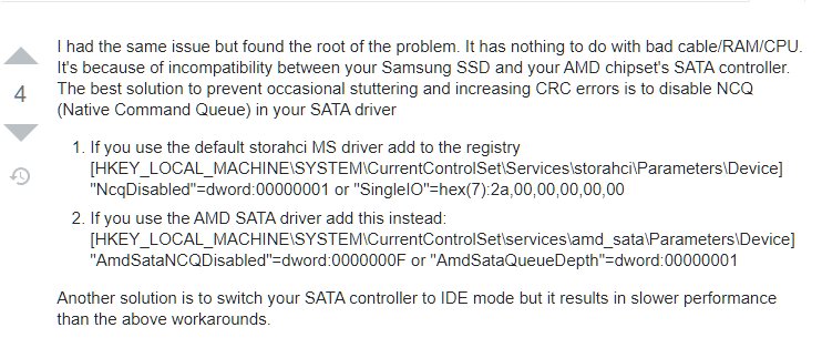

Z jakością kabli bywa różnie. Przykład postu.
post
“Niekompatybilny” dysk
