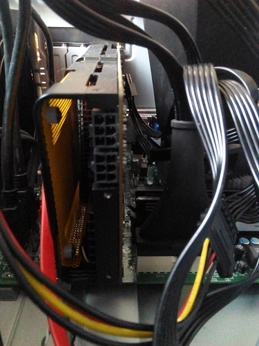

U mnie nie da sie tak podłączyć.Wejście w karcie wygląda tak:
A kabel tak:
Przyjrzyj się wtyczce dokładnie, ona się rozpina :wink:
