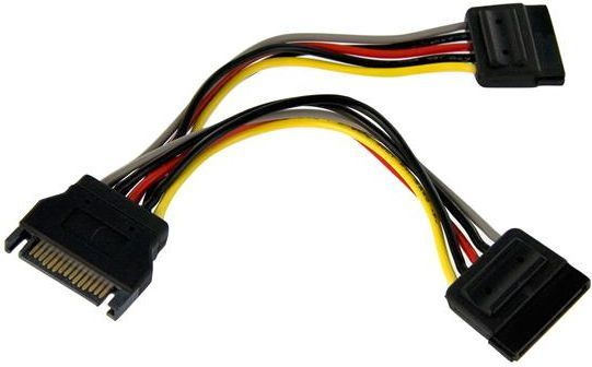

Niepotrzebnie używasz do dysku czy tam napędu przejściówki MOLEX na SATA. Odpowiednie kable masz w zasilaczu.
Spiąć czymkolwiek?
No właśnie miałem o to spytać,bo tam jest jeden niepodłączony kabel od tego SATA.Nie wiem czy wcześniej był podłączony (nie zauważyłem przy odłączaniu starego zasilacza).Miałem się zapytać czy może być odłączony,ale teraz rozumiem że mam odłączyć całą tą przejściówkę?
Opaska samozaciskowa potocznie nazywana trytytką, tyrytytką, trytką itp.
Możesz też związać czy cokolwiek innego zrobić.
Teraz widzę, że to chyba jest rozgałęźnik SATA. Nie wiem po co tam był dodany. Wywal go i bezpośrednio podłącz zasilacz, bo masz niepotrzebny burdel.
I tyle… jeżeli chodzi o dysk. Terasz resztę luźnych kabli zwiń razem i wciśnij np w wolną przestrzeń gdzie masz napęd optyczny.
