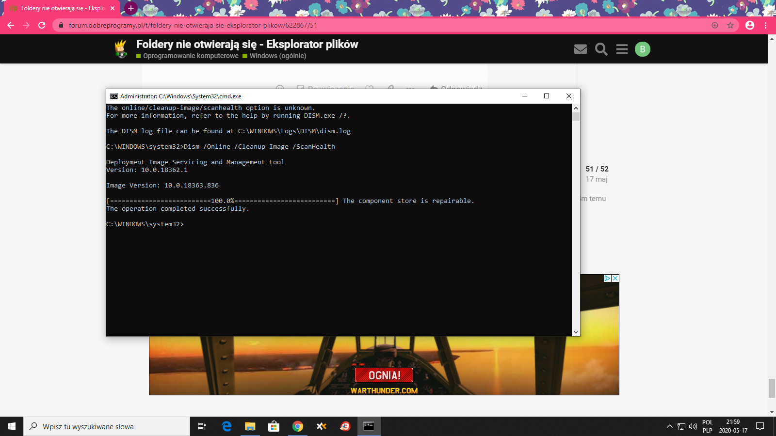

To spróbuj samo skanowanie wpisując w cmd.exe uruchomione jako Administrator (Start>cmd.exe>prawym p. myszy>Uruchom jako Administrator) i wpisz:
Dism /Online /Cleanup-Image /ScanHealth
Jeżeli coś znajdzie to można spróbować naprawy.
Spacje pominęłaś przed wszystkimi ukośnikami.

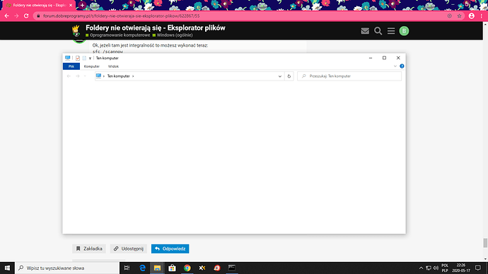

Czy możesz otwierać inne katalogi? np. Moje wideo w Dokumentach?
Też pojawia się błąd eksploratora?
Ok, jeżeli tam jest integralność to możesz wykonać teraz:
sfc /scannow
(naprawianie uszkodzonych lub dodawanie brakujących plików systemowych, jeżeli jakieś znajdzie to podmienia z wcześniej sprawdzonego pod kontem integralności danych “component store”)
Niestety nie. Przy otwieraniu folderów pojawia się błąd eksploratora. Nawet jeśli wyszukuję go po nazwie na pasku w lupie, np. pobrane czy obrazy. Otworzyć mogę tylko konkretny plik, który jest w folderze - po nazwie też go wyszukam i uda mi się go otworzyć. Chyba, że plik jest zapisany na pulpicie wtedy również otwiera się.
A katalog bezpośrednio na dysku, np. C:\FRST
Tam też nie wyświetla?
Nie otwiera się. Próbowała.
Wyszukałam folder, ale problem cały czas jest taki sam.
Jeśli mam znaleźć coś w tym folderze, to muszę podać nazwę pliku.
