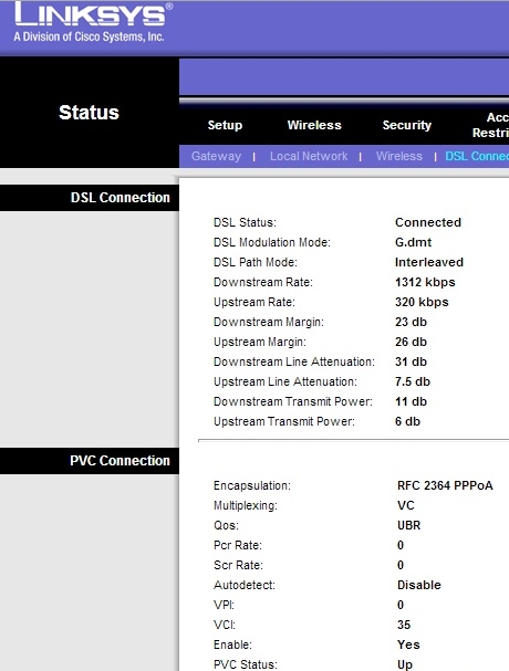

Witam.
Mam obecnie Orange Freedom 1Mb, jednak umowa mi się kończy i czeka mnie wybór nowego operatora / prędkości.
Netia oferuje mi 20Mb i twierdzi, że taka prędkość będzie działać ale średnio im wierzę, bo mieszkam dość daleko od centrum (2200m od “centrali”).
Bardzo proszę osoby obeznane w temacie o weryfikację moich parametrów i osądzenie na ich podstawie czy te 20Mb jest faktycznie możliwe:
ByczY ,
tp-link na swojej stronie trochę wyjaśnia te pojęcia tłumienie i snr http://www.tp-link.com.pl/article/?faqid=21
maksymalna synchronizacja w adsl2+ 24544 / 1312 kbit/s trzeba mieć taką żeby było równiutkie 20Mb
siwek755 ,
najrozsądniej będzie brać 10Mb bo jeśli nawet brałbyś 20 to będzie może około 13Mb
żeby działało 10Mb muszą cię przełączyć na adsl2+ bo obecnie jesteś w adsl1 w którym będzie około 7.5Mb
