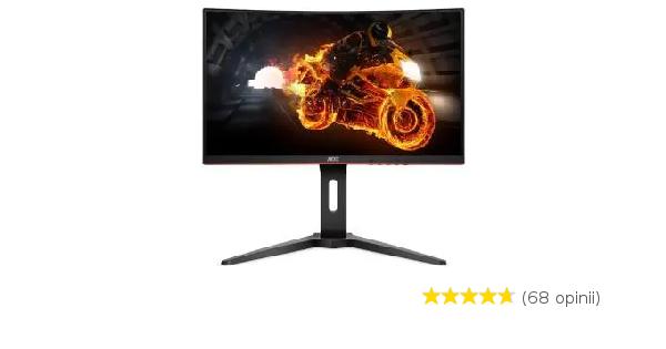

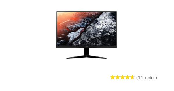

Czy w tej cenie to będzie dobry wybór? Można coś lepszego znaleźć?
Nie idź w 24 cale. Weź 27+ i zamiast kosmicznego odświeżania lepiej wyższą rozdzielczość, którą prędzej docenisz.
Matryca IPS, TN, czy VA? Odświeżanie 75Hz wystarczy?
VA ma lepsze czernie, ale słabsze modele mogą mieć wolniejsze odświeżanie, czy jakieś delikatne smużenie - do filmów bardzo dobra, do gier pewnie lepiej IPS. Przy tej karcie graficznej wyżej 60fps i tak nie będziesz wyciągał, więc 75Hz w zupełności wystarczy.

Co prawda matryca TN ale opinie dobre. Co sądzicie?
Boże broń :wink:
